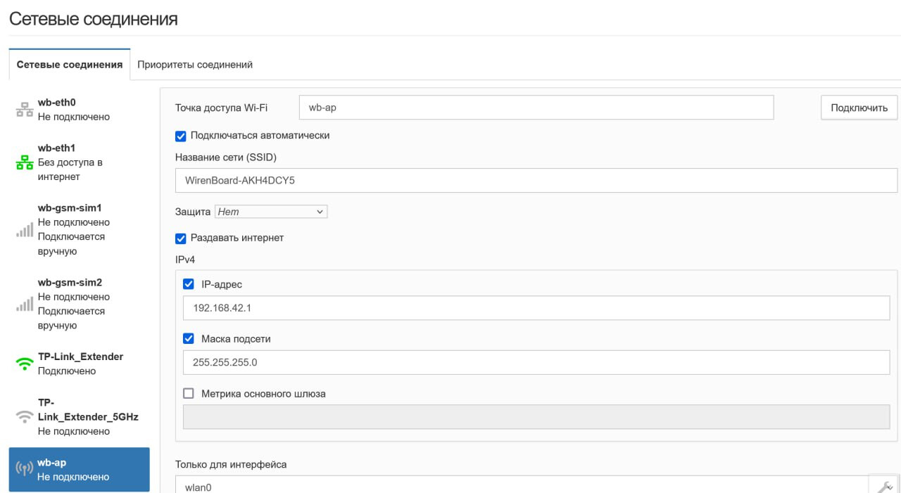

По поводу wb-ap, в веб интерфейсе она отображается как не подключена, как её можно отключить?

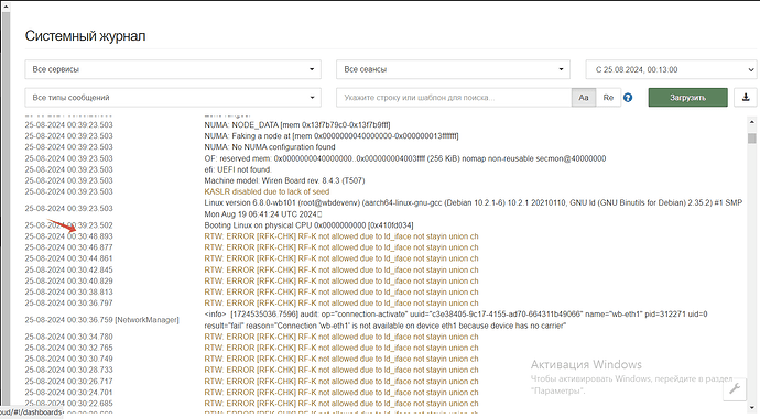

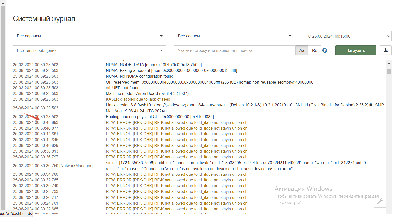

Сегодня в 00.30 очередной перезагруз
2 минуты назад тоже перезапустился.
Причем я вывел journalctl и следил за ним.
Прошлый (замененный) контроллер успешно работает на стенде и пока в подобном замечен не был.
А есть возможность соединить Debug console этого контроллера с другим? Чтобы посмотреть что выводится при перезагрузке. У меня была гипотеза что
проблемы с EMMC и логи не пишутся из-за этого. Но в сессию ничего не выдало.
