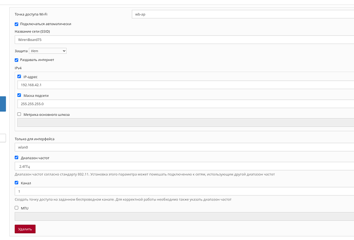

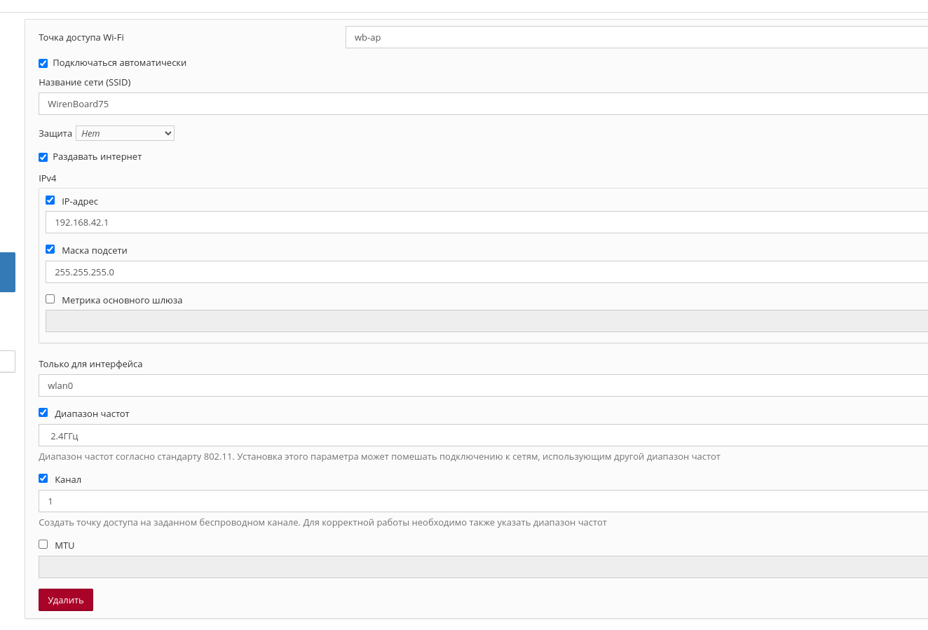

Настраиваю wlan0 как AP:

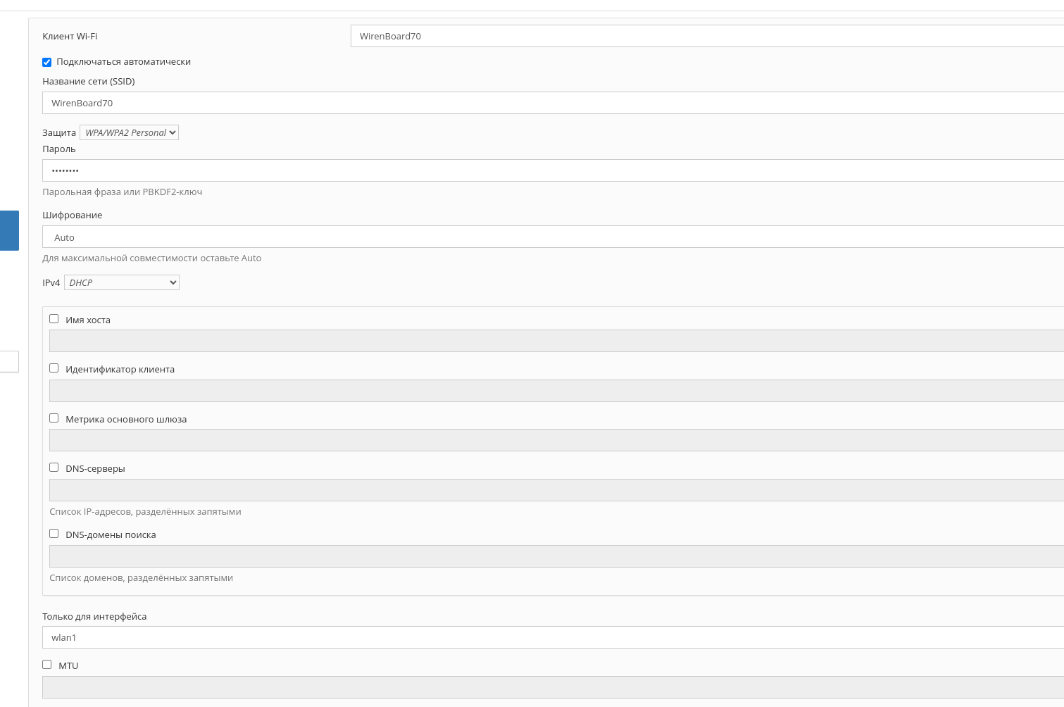

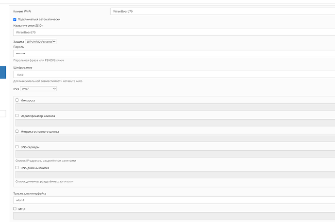

wlan1 как клиента:

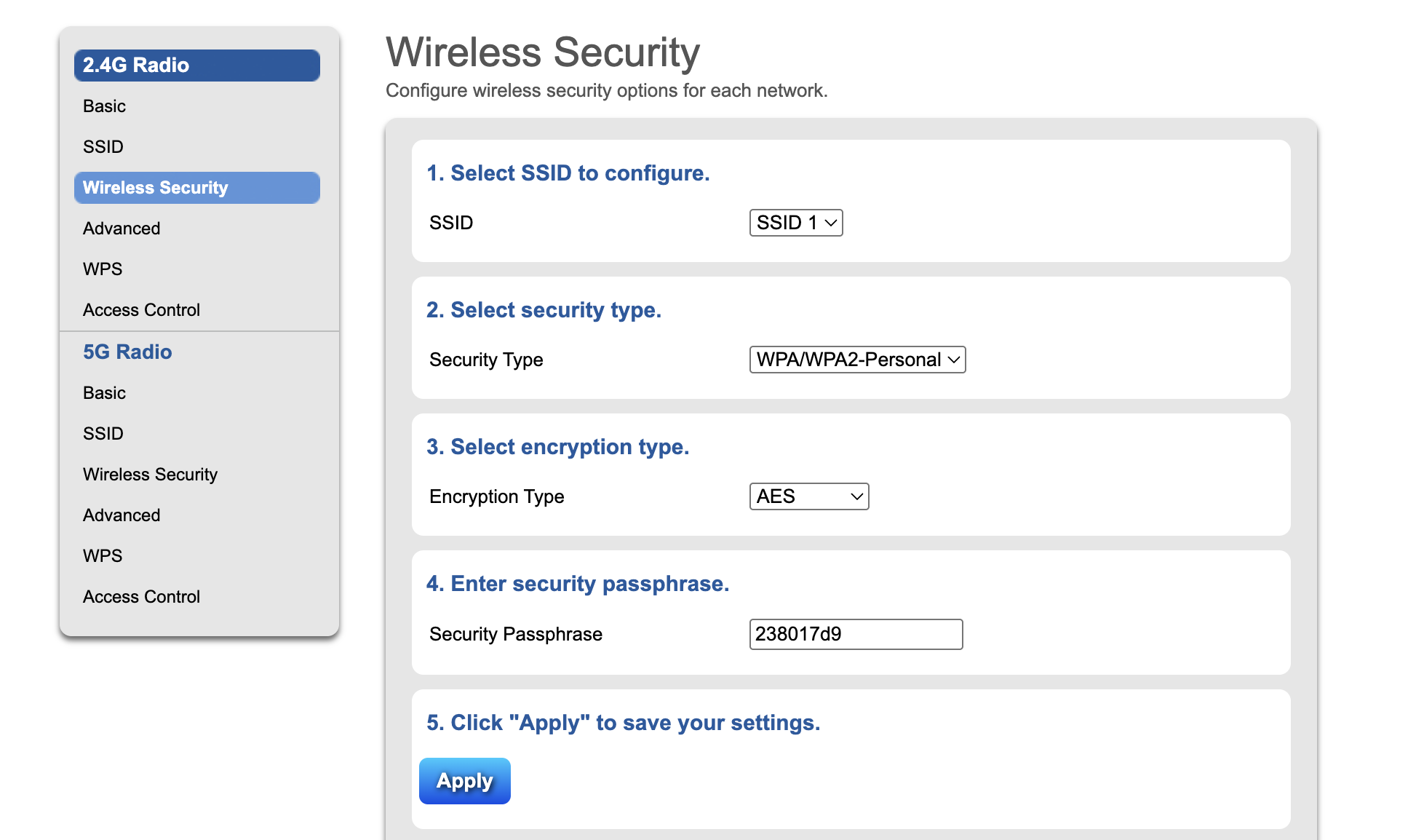

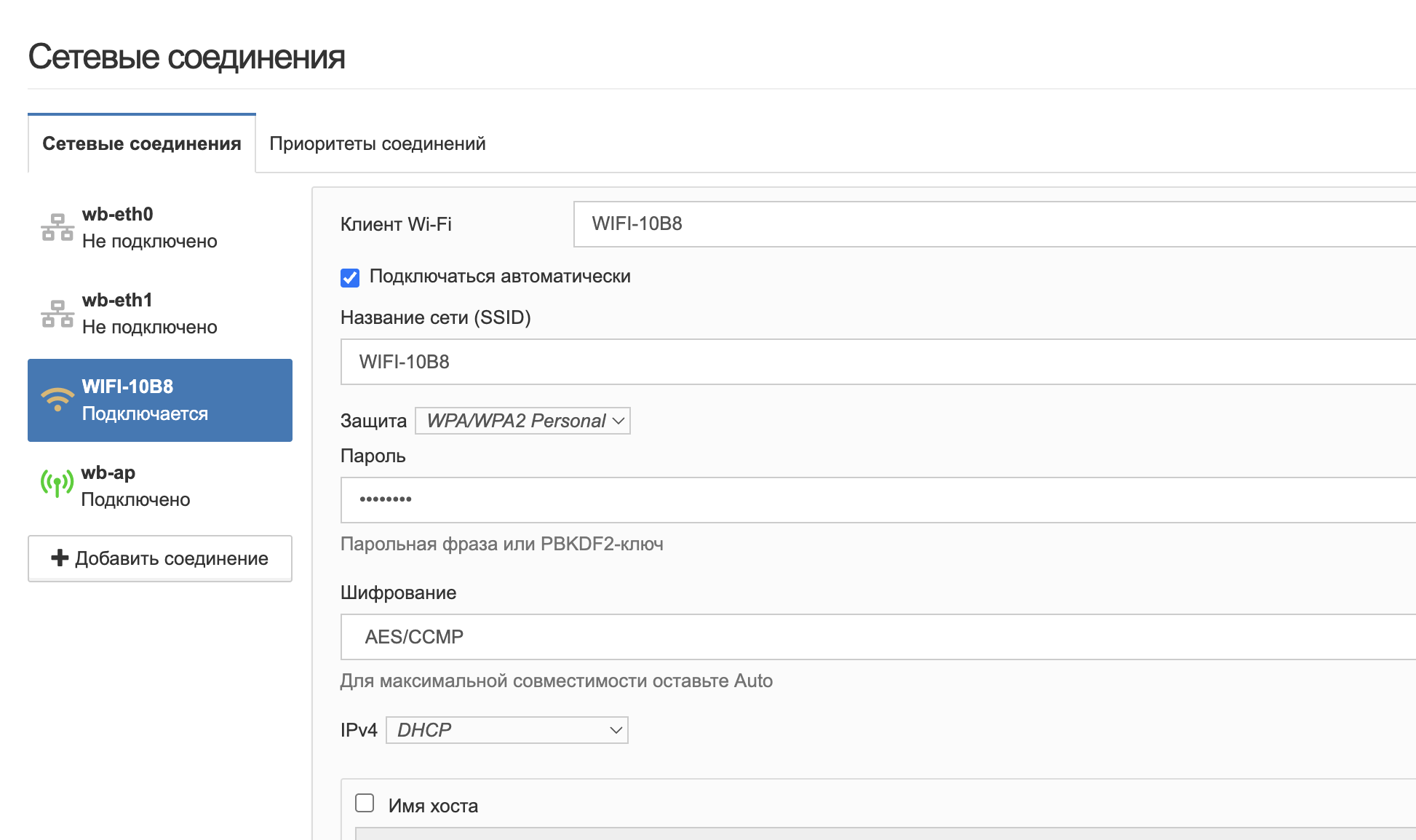

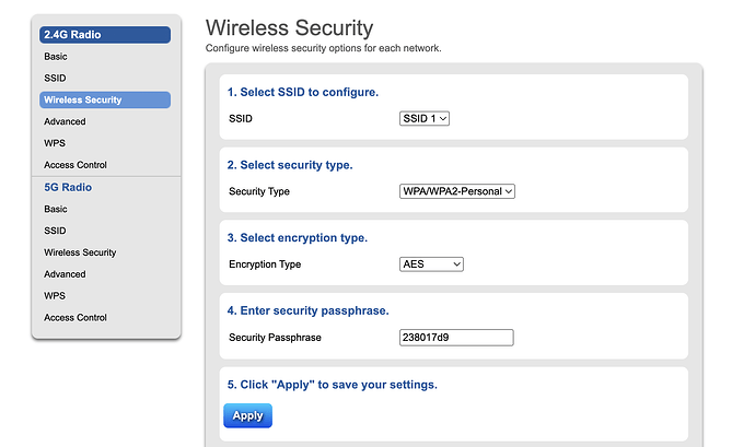

Двайте проверим, точно ли совпадают алгоритмыы шифрования и аутентификации на точке и в настройках соедиенния. Мне кажется что похоже на Проблема подключения к Wi-Fi - #2 от пользователя BrainRoot
Проверены настройки роутера и контроллера - прикладываю скрины. Ситуация не изменилась. Только добавлю что точка доступа начала запускаться без проблем, однако на расстоянии более 1 метра не удается подключится к ней, но если поднести ноутбук вплотную - все без проблем подключается.

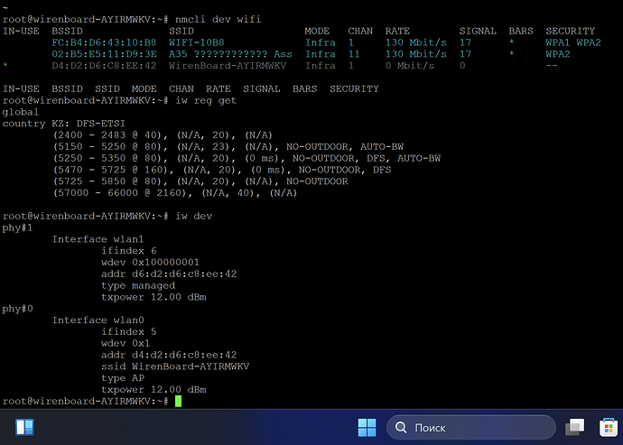

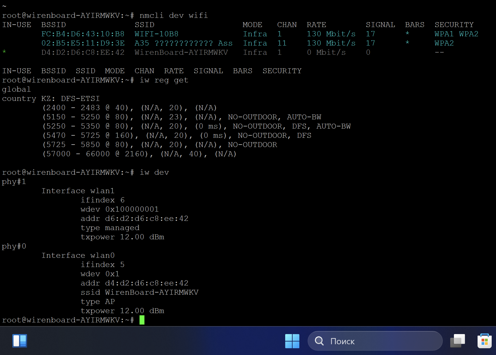

Могу посоветовать проверить список всех видимых сетей и их сигналов
> nmcli dev wifi
Региональные ограничения драйвера
> iw reg get
и мощность передатчика (c включенной AP)
> iw dev
чтобы отсеять проблемы с сигналом.
Проблема в сигнале, прием с роутера очень слабый, на дистанции 5м должно быть около 90/100, у вас 17/100.
У меня такой сигнал wirenboard показал с отключенной антенной, надеюсь техподдержка поможет.
Можно исключить проблемы с точкой доступа путем замера сигнала рядом лежащего телефона с раздающим WiFi.

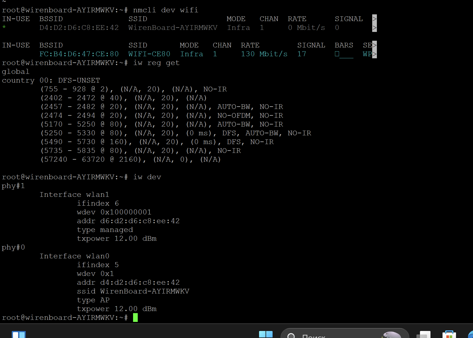

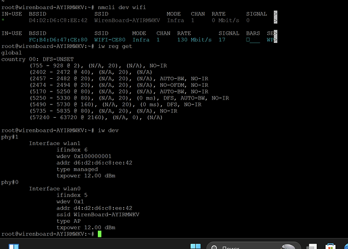

А вот, кстати, интересно:
У меня
iw reg get
global
country 00: DFS-UNSET
	(2402 - 2472 @ 40), (6, 20), (N/A)
	(2457 - 2482 @ 20), (6, 20), (N/A), AUTO-BW, PASSIVE-SCAN
	(2474 - 2494 @ 20), (6, 20), (N/A), NO-OFDM, PASSIVE-SCAN
	(5170 - 5250 @ 80), (6, 20), (N/A), AUTO-BW, PASSIVE-SCAN
	(5250 - 5330 @ 80), (6, 20), (0 ms), DFS, AUTO-BW, PASSIVE-SCAN
	(5490 - 5730 @ 160), (6, 20), (0 ms), DFS, PASSIVE-SCAN
	(5735 - 5835 @ 80), (6, 20), (N/A), PASSIVE-SCAN
	(57240 - 63720 @ 2160), (N/A, 0), (N/A)
Попробуйте выставить global, например
iw reg set 00
Попробовал выставить - результат тот же самый
