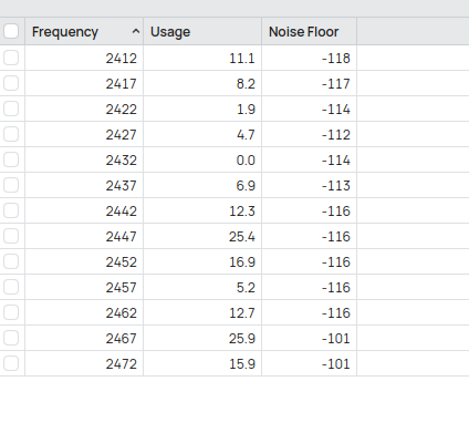

В обоих случаях не заметил разницы в уровне сигнала, отходил на другой этаж:
На изображении представлена таблица с данными о двух устройствах WirenBoard70 и WirenBoard75, их уровнях сигнала и MAC-адресах. (Captioned by AI).
Но условия - идеальные, шума практически нет:

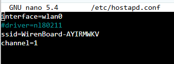

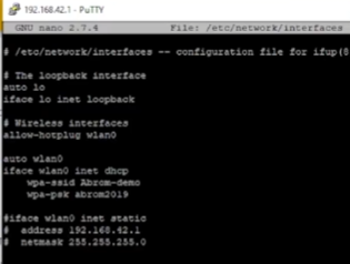

Далее выполнены настройки согласно инструкции от Abrom - в файле nano /etc/hostapd.conf закомментирована строка DAEMON_CONF=“/etc/hostapd.conf”, далее в файле nano /etc/network/interfaces были сделаны следующие изменения:
в wlan0 указана моя вай фай точка.
Далее выполнена команда ifdown wlan0 && ifup wlan0.
После этих манипуляций вай фай перестал работать в нормальном режиме. Я выполнил обратные действия и вернул всё как было, однако это не помогло.
На данный момент в файле nano /etc/hostapd.conf следующие настройки:

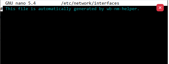

В файле nano /etc/network/interfaces следующее:
В актуальных релизах сетевыми соединениями управляет Network Manager.
То что вы настраиваете - у нас в документации не описано, я не знаю к каким результатам могут привести подобные настройки. К тому же, по смысле - относятся к релизам на stretch.
Если выполняете настройки не понимая досконально смысл каждого изменения - то результат, к сожалнию, может быть произвольным.
Пример работы с NM: Настройка сети в контроллере Wiren Board — Wiren Board

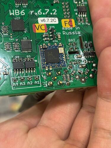

Пропаял повторно выводы антенны, прозвонил контакты - всё ОК.
Скажите имеются ли у вас платы модема? Возможно ли приобрести его у вас, либо в другом месте аналогичный и поменять? Подозреваю что проблема в нём
