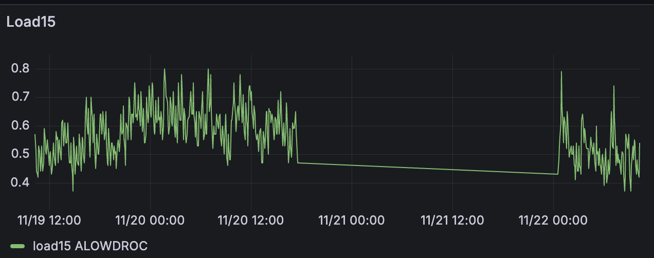

Здравствуйте. Контроллер на несколько дней потерял связь с облаком (Ноябрь 20 - 22) - в графане это видно.

Сам WirenBoard контроллер работал - после восстановления связи графики с датчиков за этот промежуток времени доступны.

Что самое интересное - Графана в клауде показывает что статистика валилась до 17:35
