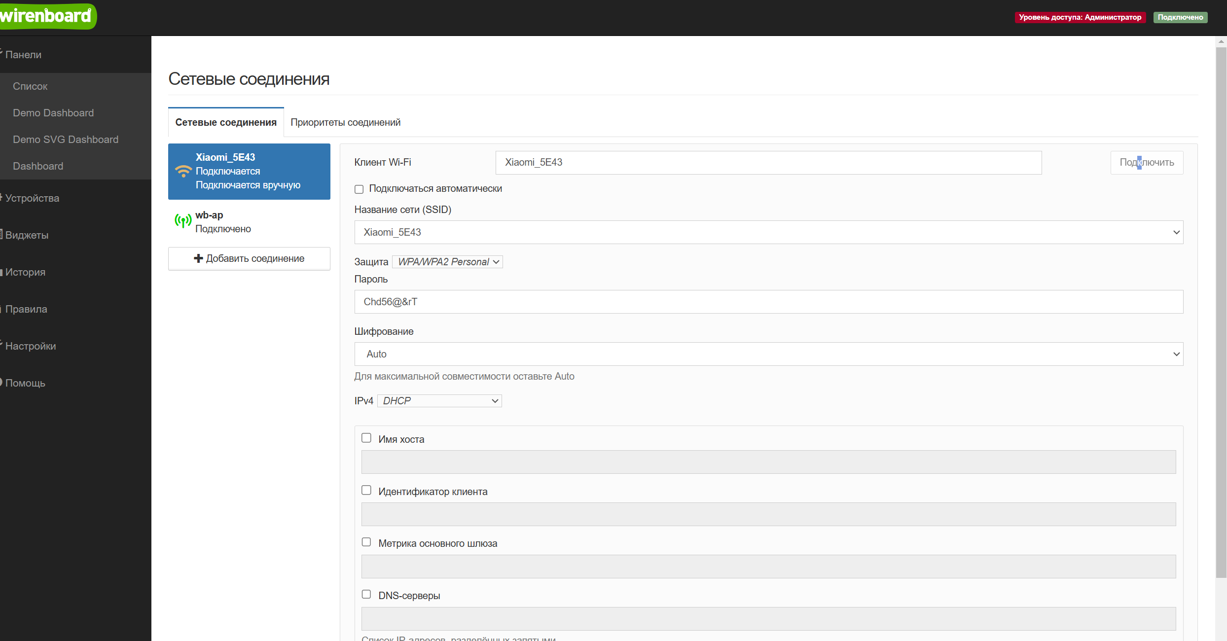

Вижу активацию подключения к wi-fi, но нет подтверждения о фактическом подключении:
failed to open auditd socket: Protocol not supported
Проверьте:
- Можете ли вы подключиться к этой сети другим устройством?
- Попробуйте перезагрузить контроллер.
- Если ничего из перечисленного не помогает решить проблему, то пришлите диагностический архив. Создание архива описано в документации.

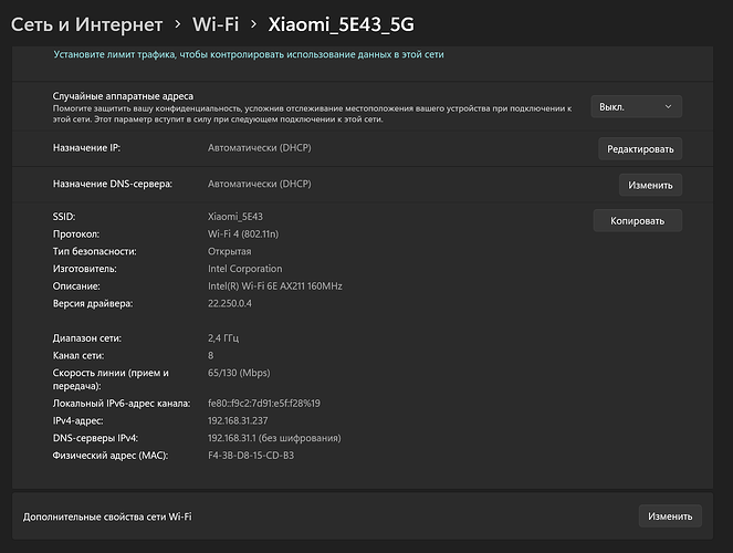

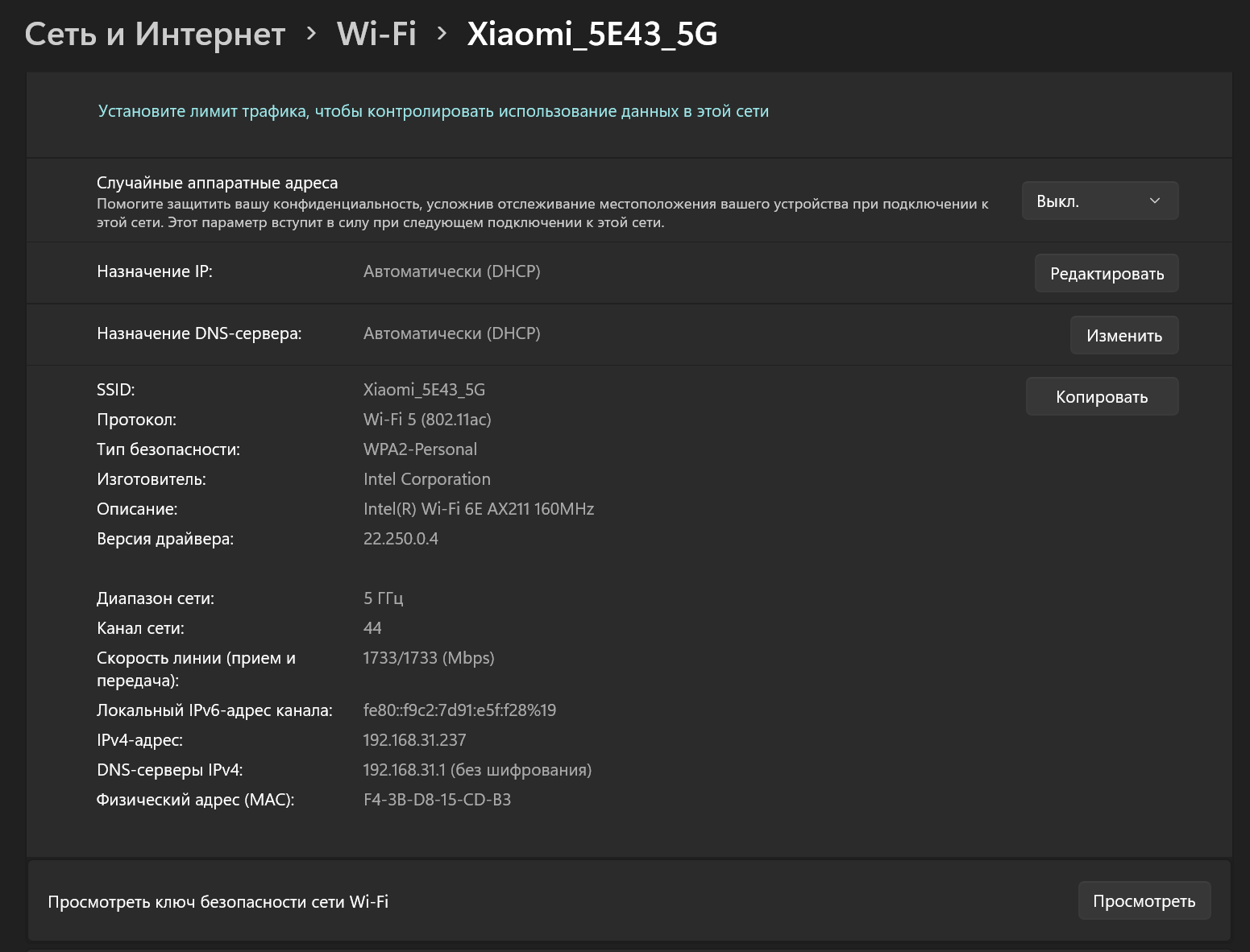

А также покажите настройки соединения на другом устройстве, которое подключено. Например, с windows…
Добрый вечер. Прикладываю архив и скриншот подключения.

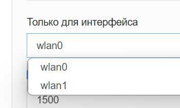

Точка доступа и клиент Wi-Fi у вас на разных интерфейсах сидят? Посадите на разные, если нет.
Конечно на разных, проблема с подключением по wifi как клиентом, сразу теряется текущее соединение, потом начинаются проблемы сеть перезагружается и теряется доступ к контроллеру.
