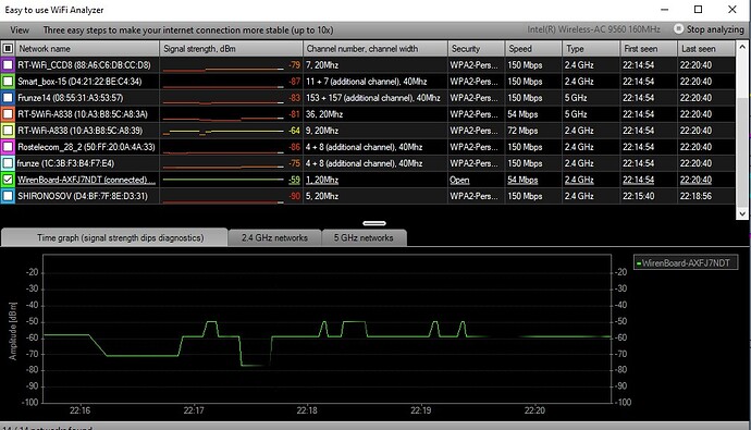

Добрый день! Подскажите кто-нибудь с работой wifi, поставил симку, соответственно приоритет подключения модема повысил, теперь не хочет коннектиться по вайфай, сеть постоянно появляется и исчезает. Wifi нужен для настройки, доступ в помещение с контроллером ограничен

Сейчас сеть вайфай появляется на время, подключение к ней не проходит и она исчезает и так по кругу
Пожалуйста опишите все ж настройки… Какие используются сети, их маски, адреса. Текущие маршруты на контроллере, что (в случае режима AP) выводися в логах устройства с которого подключаетесь.
я бы с радостью вам ответил на вопрос, но подключиться к контроллеру не могу(( единственная возможность с ним связаться - WiFi, который периодически то появляется, то исчезает
Из сетей:WiFi (настройки по умолчанию) адрес 192.168.42.1, наску не знаю, не менял, скорее всего 255 и модем 4G с симкой МТС

Так, а с устройства с которого подключаетесь, покажите хотя бы результат сканирования сетей?

. Я просто не понимаю в чем может быть проблема, до обновления так же по этому вайфай не было интернета, но все подключалось, сейчас подключается и к другим сетям без выхода в интернет, например к видеорегистратору. Вы подскажите как в Linux это сделать, а я по аналогии попробую на Windows реализовать
Дополнить еще хотел, такая проблема не только при подключении с ноутбука, если подключаться с телефона, например, такая же ерунда, вай фай прыгает, то есть то нет
