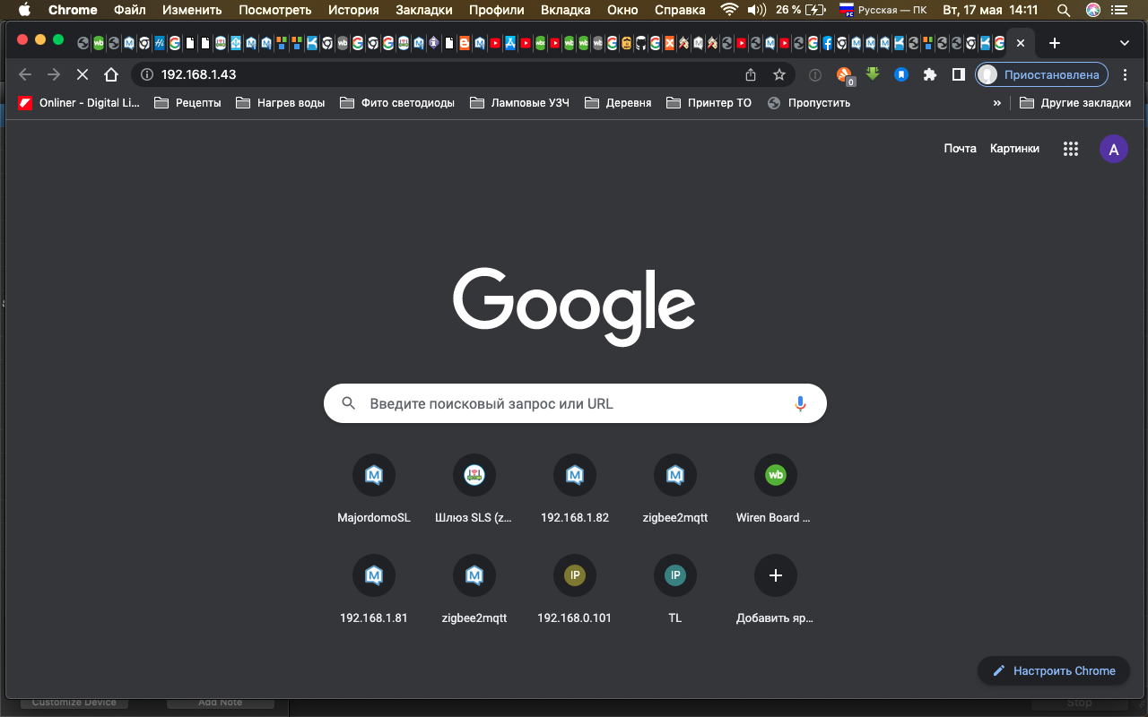

можно посмотреть состояние сети, смотрю, там прописан IP который и был прописан изначально, через несколько секунд появляется следующее сообщение фото ниже и доступ к контроллеру прекращается, перезагружаю контроллер (выключаю переключатель on of на контроллере) контроллер загружается через lan к нему доступа нет, снова подключаюсь к нему через его WIFI получаю доступ на пол минуты и снова появляется сообщение которое указано на фото и связь обрывается изначально был прописан IP 198.161.1.81 после системного сбоя он стал виден в сети как 192.168.1.43 ни по одному из этих адресов доступа к контроллеру нет.

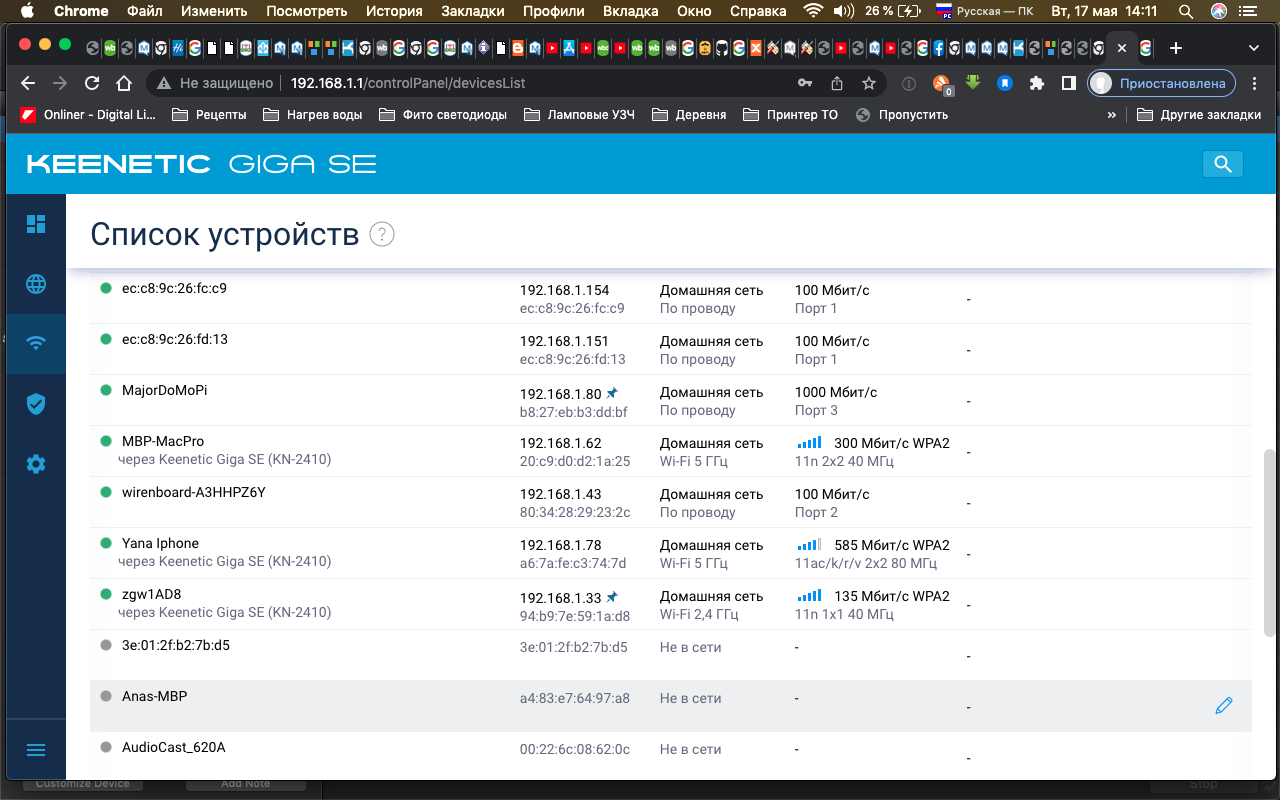

результат пинга 192.168.1.43 в роутере контроллер отдает этот адрес но по этому адресу доступа нет
адрес есть, а доступа по нему нет,
перезагружаю контроллер в роутере адрес 192.168.1.43 но по этому адресу ни какого доступа к контроллеру нет
адрес прописан был в контроллере 192.168.1.81 но после появления эл энергии по этому адресу контроллер перестал отвечать, я запустил сканер сети и увидел, что вайренбоард теперь по другому адресу 192.168.1.43 хотя в кинетеке и в контроллере 192.168.1.81 был задан как статический и система до этого работала стабильно электричество бывало переодически пропадало но все продолжало работать без сбоев

к контроллеру доступа нет ни через putti не через web интерфейс, ip сканер показывает, что в сети есть устройство с ip 192.168.1.43 с названием wirenboard но доступа к этому устройству по этому IP нет. До этого на контроллере стоял IP 192.168.1.81
Других устройств с названием wirenboard в сети нет

в контроллере был выставлен статический IP 192.168.1.80, роутеров сегодня попробовал 2шт. разных, все они показывают, что у контроллера 192.168.1.43 но по этому адресу доступа нет.
я попробовал зайти в контроллер через его точку доступа вай фай, опять таки адрес его по вай фай тоже оказался 192.168.1.43, хотя я никогда его не менял, он всегда был заводской как в мануале, я зашел, получил доступ к веб интерфейсу, открыл страницу с настройками сети в вэб интерфейсе, там увидел ранее мною установленный 192.168.1.81- я могу завтра сделать скрин, если это интересно и через пол минуты контроллер сам разорвал вай фай соединение и выдал надпись на фото выше. чтобы еще раз получить к нему доступ я сбросил его по питанию, ситуация с вай фай повторилась и через пол минуты он снова разорвал соединение, причем эту процедуру проделывал с компьютерами на разных ОС, результат один и тот же.
