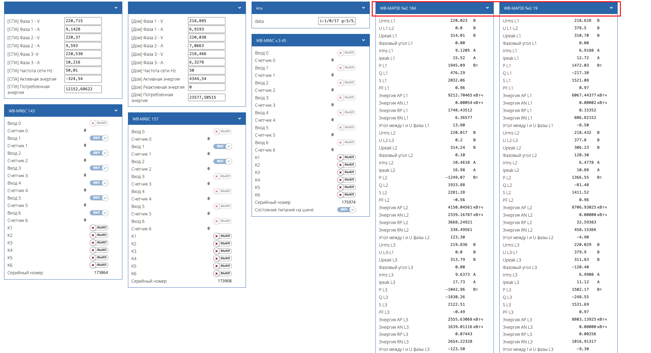

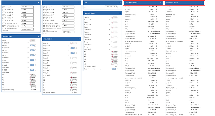

увидел что на данном контроллере тоже есть 2 счетчика но map3e, сделал на всякий скрин что данные имеются и в топиках обновляются.
Обновляю контроллер…
контроллер A4MQN4Q2, счетчики и топики на месте. Версия прошивки в облаке пока не подтянулась.
