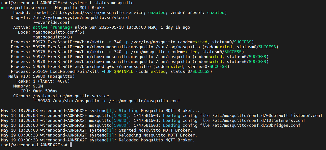

Работает ли штатно служба Mosquitto? Для проверки можно использовать команду:
systemctl status mosquitto
Кажется что да.

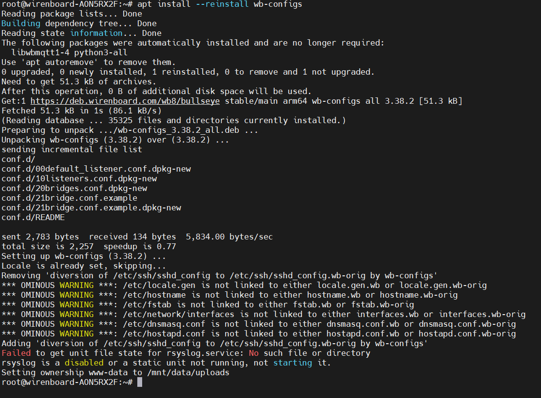

apt install --reinstall wb-configs
Обновляю из консоли с помощью apt update && apt upgrade.
После apt install --reinstall wb-configs устройства вернулись. Ниже лог исполнения команды.
Причина в том, что надо было оставить выбор по умолчанию default=N (keep your currently-installed version).
