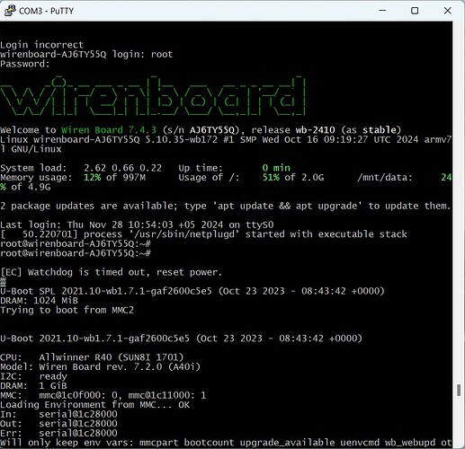

После перезагрузки WB возникла ошибка в Веб-интерфейсе "не удалось подключится к ws://192.168.1.73/mqtt ", при этом светодиод работы контроллера моргает красным. Подключился через SSH вижу что загрузка проходит без ошибок, авторизуюсь и происходит повторная перезагрузка.
Архив диагностики выгрузить не могу, висит процесс загрузки.
прошу подсказать, как оживить контроллер.
