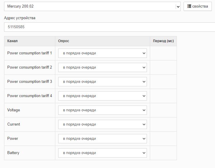

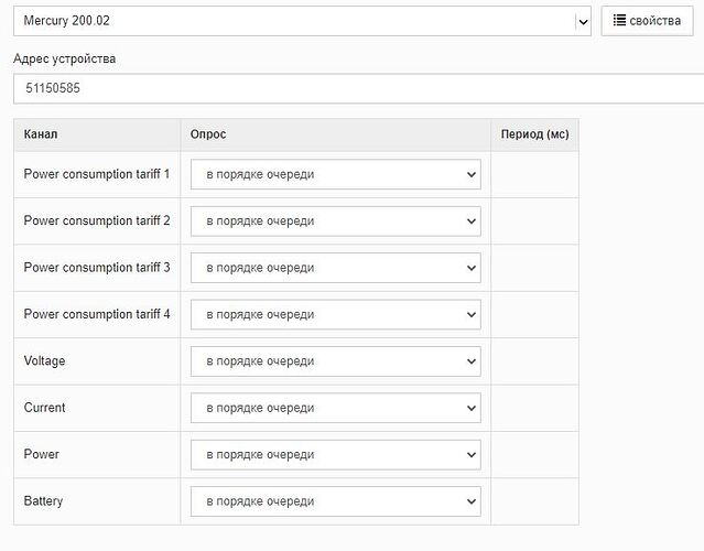

Нет связи с устройством, "Меркурий 200.02"
Установка резистора не дала результата.
Может есть у кого шаблон для счетчика принц ? Хочу попробовать подключить последовательно оба устройства.
Рекомендую проводить эксперимент коротким кабелем без ответвлений с отключенным счетчиком газа.
У счетчиков разные протоколы и они могут не заработать одновременно на одной шине.

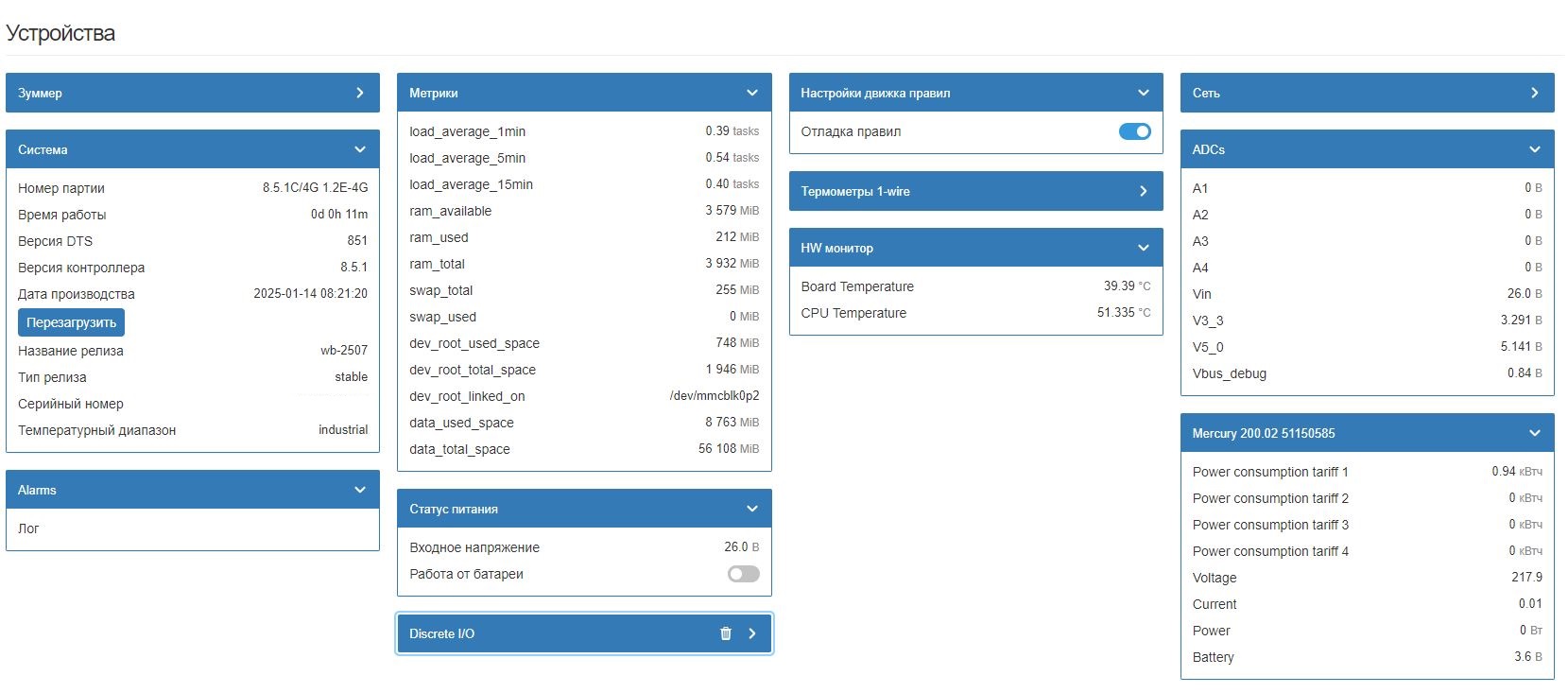

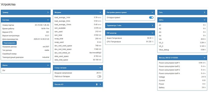

Новый счётчик подключен и работает по старой линии. Питание не подводил (есть внутреннее питание)

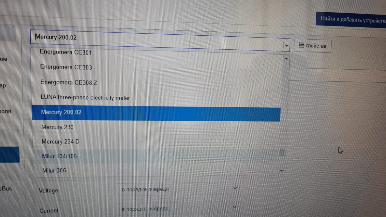

Но возникла проблема: в контроллере нет шаблона 206 , запустился на 200.02. Не знаю на сколько это правильно.
Почему не захотел работать “Mercury 200.02” с WB8.5 остается загадка.
Считаю что сам счётчик исправен так как работает через USB RS-485 и родное ПО.
Попробуйте шаблон Меркурий 200, но в нем вручную нужно добавлять каналы. Если от 200.02 вас устраивает, то оставьте.
