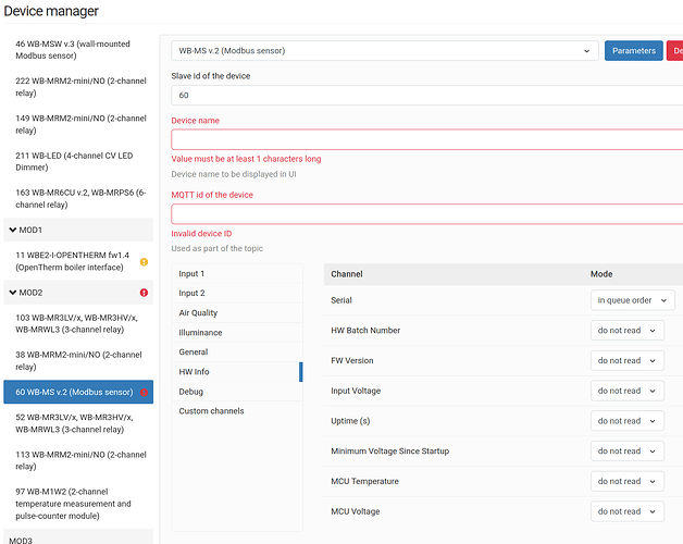

Здравствуйте,
последние обновления как-то все сделали хуже. Но из видимого - интерфейс решил, что мне вредно знать, что я установил в “устаревшем” шаблоне настроек, я должен либо вспомнить, либо идти в файл (?)
Здесь в выпадающем списке если вместо WB-MS v.2 (Modbus Sensor) я выбираю WB-MS v.2 (Modbus Sensor) (вы не ошиблись, просто выбираю тоже самое) - и там все мои настройки исчезнуты. Например, я точно помню, что настраивал Devica name, MQTT id of the device, MCU Voltage, но этго ничего нет

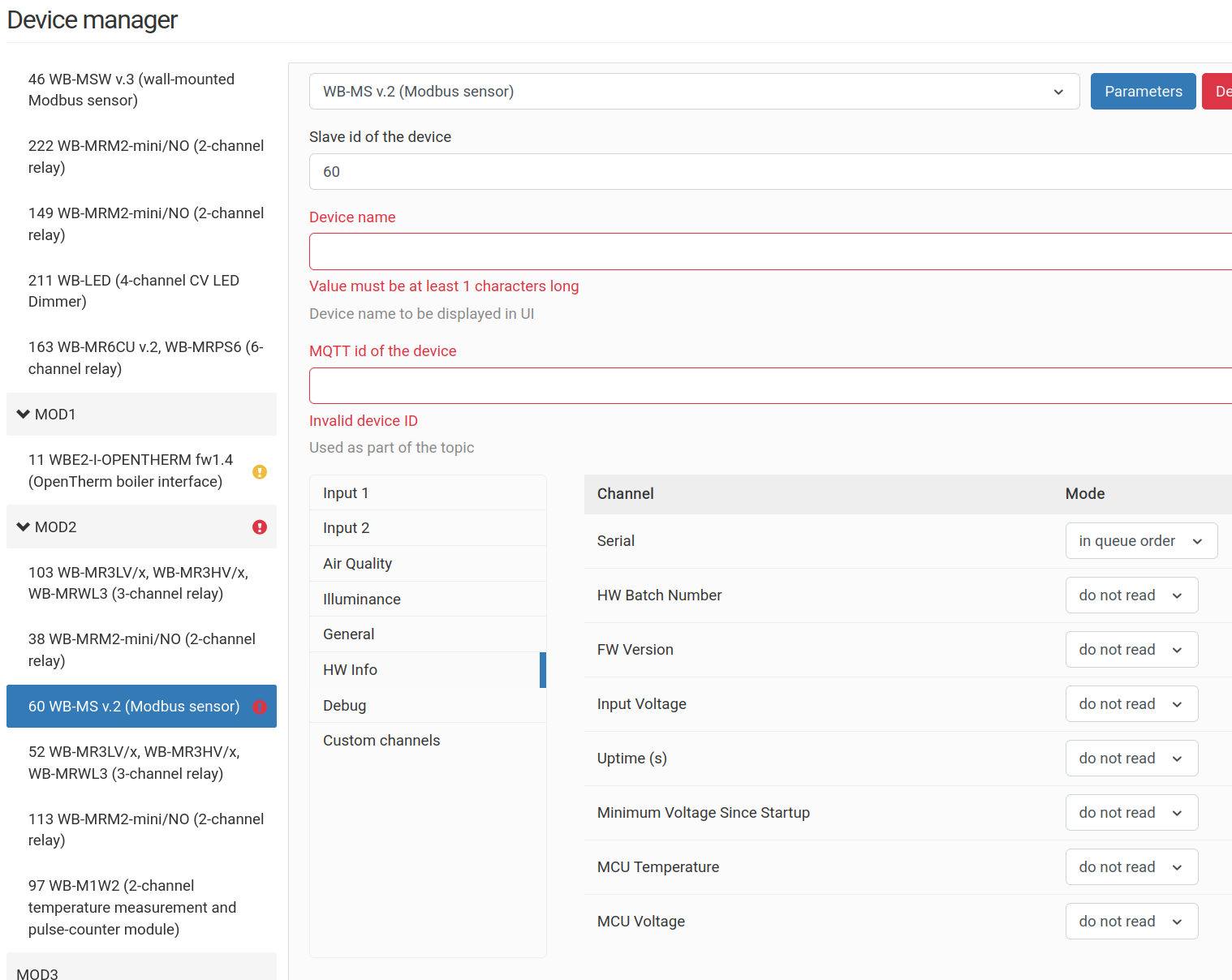

Проверьте пожалуйста - нет ли кастомных шаблонов для этого устройства. Если есть и в них используются deprecated опции - то они и не будут выводиться.
А как проверить? Opentherm мне давали кастомный шаблон, когда я бегал за ними чтобы они на мне тестировали свои ошибки прошивки, но чтобы я трогал шаблон WB-MS такого не помню
/etc/wb-mqtt-serial.conf.d/templates пусто, в /usr/share/wb-mqtt-serial/templates это (выделается по дате только кастомный шаблон opentherm) :
:/usr/share/wb-mqtt-serial/templates# ls -l

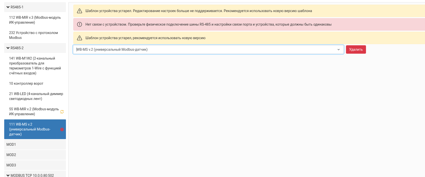

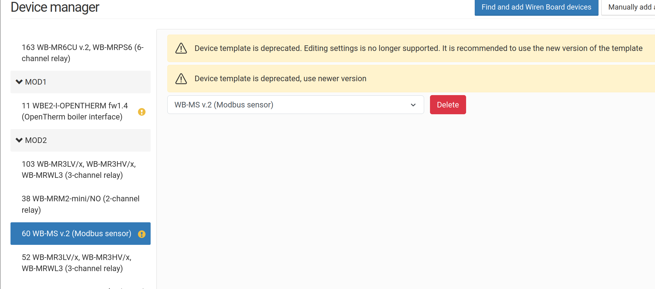

У первого -
"deprecated": true
Выберите просто второй.
как я писал выше, если я выбираю тот, который выбирается, редактор не показывает моих настроек, а именно измененные имена устройсва и информация о питании
у меня же голова дырявая, я не помню, что я там устанавливал, а редактор от меня это прячет
В любом случае сначала - бэкап бы. Ну и выложите диагностический архив сюда.
Да, оно воспроизводится в стабильном. Добавил вручную в конфиг
          "device_type" : "WB-MS v.2",
          "slave_id" : "111"
вообще просто посмотрите - что в конфиге сейчас есть? Может и настроек нету.
упс, я все перезаписал. думал, сделал бэкап, а не сделал (симлинк просто скопировал, а файл тот же остался. говорю, голова не та)
в общем по старым скриншотам повторил настройки, авось скрипты не слетят.
но мне кажется неправильно это.
