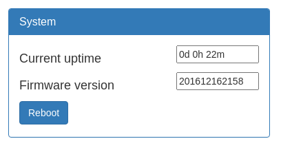

Имеется контроллер ревизии 58 (по всем внешним половым признакам).
Требуется пояснение касательно прошивок с окончанием stretch. Переход с версии НЕ stretch возможен ?
Если возможен, то я так и не понял как мне обновляться шнурком или web мордой ?
если шнурком, то я так понимаю перед процедурой необходимо выяснить тип процессорного модуля
PS: прилагаю скрин с вебки по версии текущего FW
WB58|424x205
Заранее спасибо за пояснения.
Всегда рад помочь. Как раз на днях обновил инструкцию по прошивке 5.8:
https://wirenboard.com/wiki/Wiren_Board_5:%D0%92%D0%BE%D1%81%D1%81%D1%82%D0%B0%D0%BD%D0%BE%D0%B2%D0%BB%D0%B5%D0%BD%D0%B8%D0%B5%D0%BF%D1%80%D0%BE%D1%88%D0%B8%D0%B2%D0%BA%D0%B8
Версии Debian:
  • 8.0 Jessie
  • 9.0 stretch
  • 10.0 buster
    Посмотреть какая стоит -
cat /etc/debian_version
Если (скорее всего, потому что переход на 9 был в 2018 году) в контроллере jessie - то надо обновить на stretch.
Но просто обновление - невозможно, только перепрошивка:
https://wirenboard.com/wiki/Обновление_прошивки#.D0.9E.D0.B1.D0.BD.D0.BE.D0.B2.D0.BB.D0.B5.D0.BD.D0.B8.D0.B5_.D0.BF.D1.80.D0.BE.D1.88.D0.B8.D0.B2.D0.BA.D0.B8_.D1.86.D0.B5.D0.BB.D0.B8.D0.BA.D0.BE.D0.BC
На версию процессора смотреть не обязательно, главное подключиться двумя USB кабелями, там разница в том что для Industrial надо будет после загрузки технологического ядра ввести команду.
И не забыть скопировать все конфиги и скрипты на компьютер!
