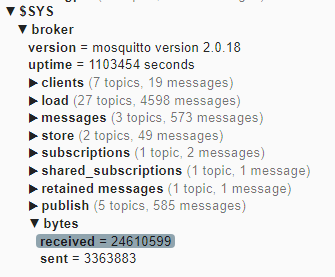

  5. Посмотрел на через MQTT-Explorer на одном из контроллеров вот такая картина:
Если я правильно понимаю, контроллер через mqtt принял106 Mb трафика и отправил 228
А вот так на сервере, подключенном чрез бридж (это трафик с пяти контроллеров почти за месяц)
Возможно какой-то еще сервис подъедает трафик GSM, каким инструментом удобнее воспользоваться для анализа трафика контроллера WB?
