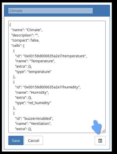

Посмотрел я ваши ссылки и не нашел там ответ на мой вопрос, меня интересуют виджеты. Я хочу добавить в виджет кнопку и по нажатию по этой кнопке сделать какое-то действие, а в ваших ссылках описан бэкэнд. Мне нужна документация по виджетам, я хочу узнать по мимо value, switch, text, pushbutton что еще есть? Могу ли я менять цвет текста? Все что касается внешнего вида и как его менять - вот такая документация меня интересует.
Подскажите пробовали ли сделать используя конструктор виджетов?

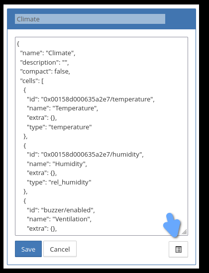

да, с помощью конструктора я виджет и создаю. Только мне не понятно как ваш ответ связан с моим вопрос про документацию?
именно вот это меня и интересует
где я могу узнать, в каком документе? какие бывают “type”? или какие еще бывают поля, может можно цвет поменять текста? Мну нужно описание языка который используется в окне выше?
Виджеты можно формировать только на основе устройств (представленных в соответствующем разделе).
Кастомизации нет, идет только наследование типа контролла.
