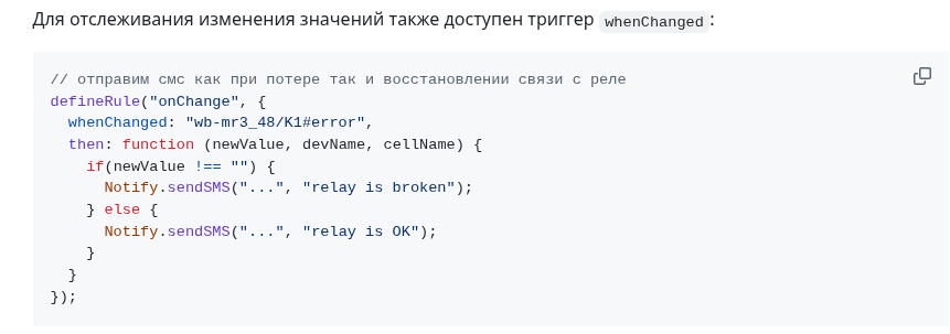

Пожалуйста посмотрите на пример, по ссылке которую я приводил.
Там есть:
  whenChanged: "wb-mr3_48/K1#error",
То есть, в вашем случае
A6#error

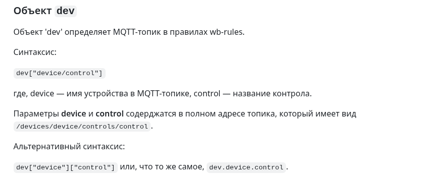

Про формирование подробно описано в документации

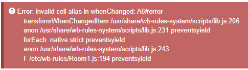

Не работает. при отключении модуля, топик становится error == r. Правило не отрабатывает.
Если без ‘/’ - то, ругается:
