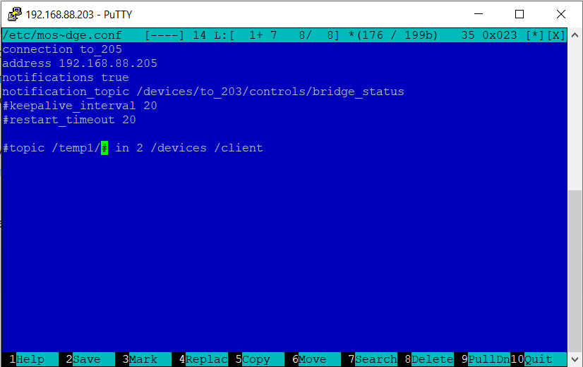

connection wb_40
address 192.168.0.70
notifications true
notification_topic /devices/wb_40/controls/bridge_status
#keepalive_interval 20
#restart_timeout 20
#topic /temp1/# in 2 /devices /client

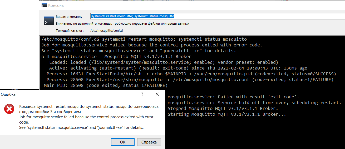

получаю ошибку
закрыт доступ к веб-интерфейсу, но ограничения локального нет - 0.0.0.0 в listeners

Для начала - остановить, если еще не сделано, WD
systemctl stop watchdog
Потом остановить mosquitto
systemctl stop mosquitto

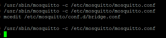

И попробовать запустить его вручную
/usr/sbin/mosquitto -c /etc/mosquitto/mosquitto.conf
Как правило - показывает ошибку в конфиге.

bridge2
Полностью почистите фейл и вставьте строчки снова. в mcedit.
полностью почистил, набил руками текст - все равно выдавал ошибку.
вставил текстовку в пустой файл через WinSCP и сохранил файл.
стартанул в Putty /usr/sbin/mosquitto -c /etc/mosquitto/mosquitto.conf - все ОК.
bridge4
но топика статуса нет, а запуск москитто в winscp завершается с ошибкой.
