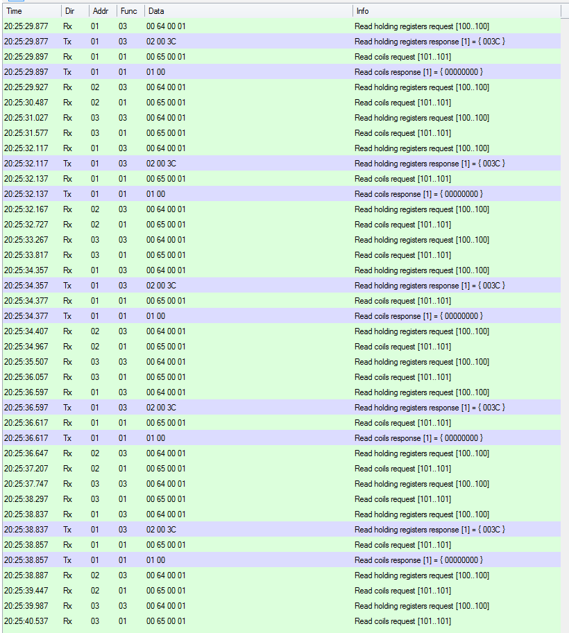

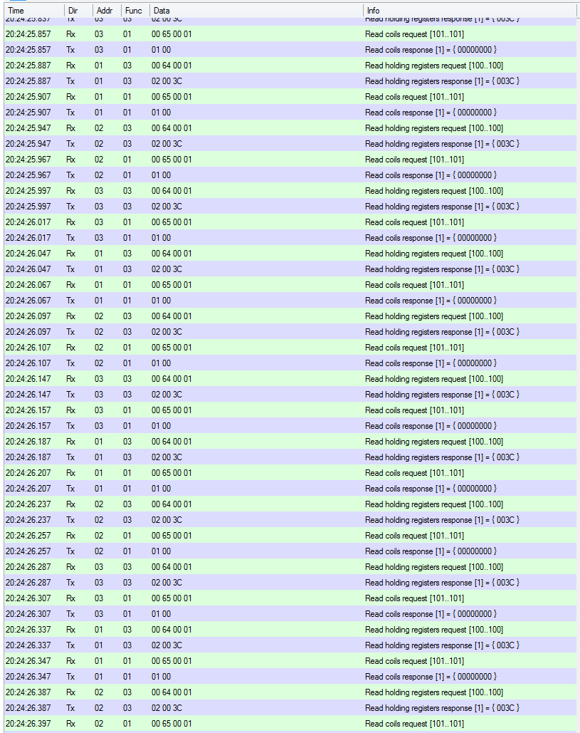

В шаблоне устройства добавил раздел “setup” с указанием регистра holding для попытки записи конкретного значения, но разницы в поведении драйвера не заметил. Каждый цикл происходит опрос всех устройств, их регистров с ожиданием ответа (500мс). Прикладываю изображение опроса, который повторяется с отключенными устройствами на 2 и 3 адресах, устройство с адресом 1 в сети и отвечает, но время между опросами такого устройства в сети не радует.

Перечитал документацию, потыкал в стенд.
Такой возможности нет.
Логика описана тут - то есть устройство помечается отключенным ели ни один регистр не ответил.
А для чего такое может быть применено? Отсутствие устройства - авария.

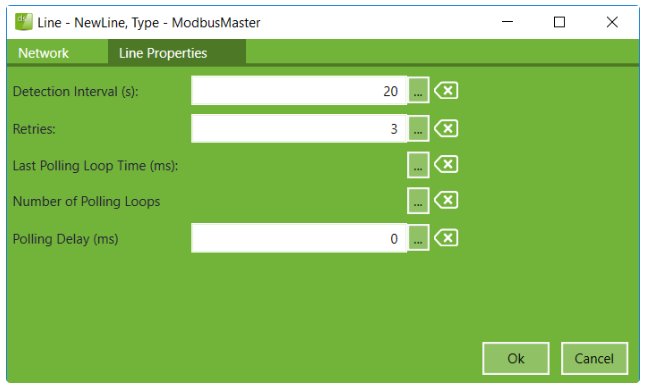

Для каждой линии связи (RS485-1, RS485-2 и т.д.) можно задавать отдельные настройки.
Пример таких настроек прикладываю:
Где:
Detection Interval (s): seconds to wait when a server device is marked as Offline and a retry to check if the server device is back online
Retries: numbers of retries to do to set a server device as offline
Last Polling Loop Time (ms): the linked variable will contain the duration of the last polling cycle
Number of Polling Loops: the linked variable will contain how many polling loops have been executed since the start of the application
Polling Delay (ms): time to wait before starting a new polling cycle, this is used to slow down the polling rate
Важное тут то, что аварийное устройство, которого может еще нет на объекте или оно обесточено, опрашивается редко, не все регистры и необходимое количество раз, чтобы уйти на таймаут до следующей попытки (в примере - 20 сек).
У себя в алгоритме я создаю очередь из таких аварийных устройств, которые поочередно с заданным интервалом (обычно 2-5 сек) опрашиваются. Ключевое - поочередно.

При таком алгоритме аварийные устройства рано или поздно будут подключены к обычному опросу, а остальные запросы не страдают от такого метода поиска устройств в сети.
