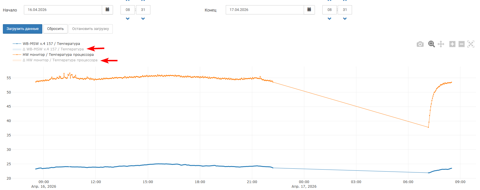

как отключить дельту на графике?
в вики есть скриншот вообще без дельты Веб-интерфейс контроллеров Wiren Board (wb-mqtt-homeui) — Wiren Board
можно ли ее отключить полностью ?
Здравствуйте, если правильно понял вопрос, то нужно кликнуть на соответствующую легенду, чтобы ее погасить.
Это понятно, как сделать так чтобы каждый раз не кликать?
К сожалению, дельту нельзя отключить, она выводится всегда. Запишу вашу проблему в книгу пожеланий.
Можно ли отключить ее запись?
а выше по ссылке есть скриншот в вики без дельты. как это было сделано?
Уточнил у разработчиков, вот ответ: Дельта показывается всегда, не показывается только для кнопок, строк, rgb, системных топиков.
Скриншот весьма старый от 2022 года, возможно раньше история немного по другому работала.
Если появится новая информация по этому вопросу, то сообщу.
