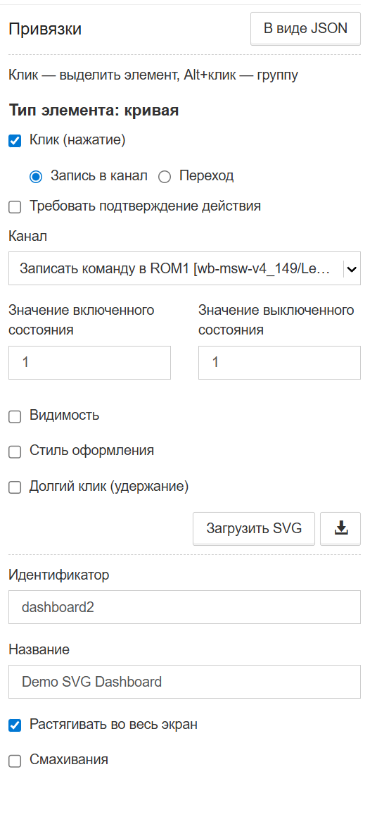

Здравствуйте. Простите за задержку в ответе.
Да, можно стандартными инструментами для работы с дашбордами, а именно:
Также для вас записал видео с демонстрацией.
Пожалуйста, попробуйте и поделитесь результатом.
