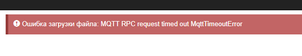

Есть еще одно наблюдение. При попытке в веб интерфейсе редактировать конфигурацию сериала обычно получаю вот такое:
И происходит перезагрузка службы (судя по логам.
Грешил на плохую связь, но очень редко все же получается открыть страничку конфигурации нормально. И если уж она открылась, то там можно все править и сохранять. И оно правится и сохраняется успешно.

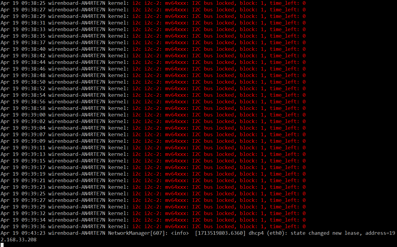

а еще на больном контроллере постоянно проскакивает:
Чего не наблюдается на втором, который работает вполне нормально.

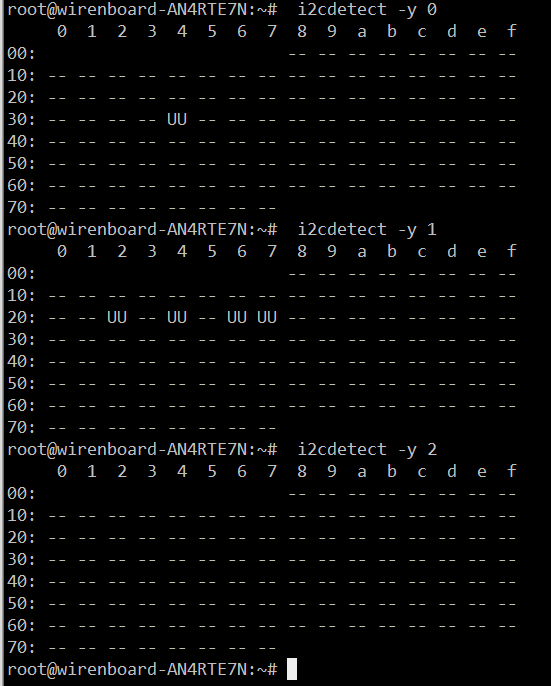

Вот так теперь выглядит лог. С отключенным опросом mqtt-serial. Что-то с i2c похоже не так. За что он отвечает?

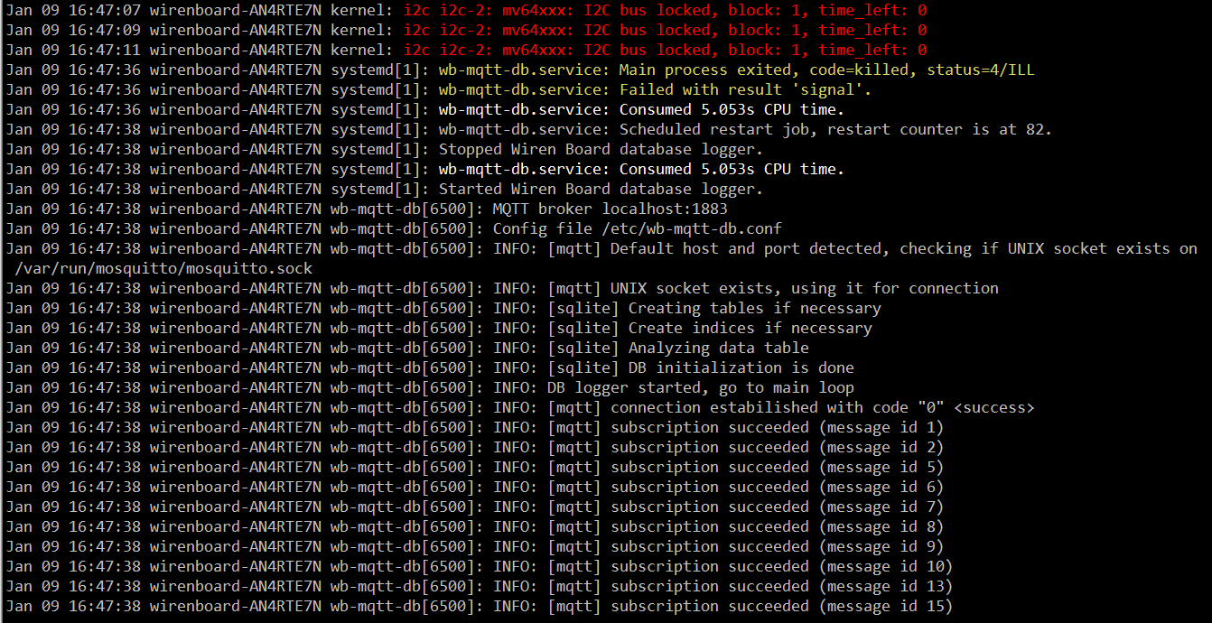

В его логе
Jan 08 20:02:16 wirenboard-AN4RTE7N wb-mqtt-confed[2078]: INFO: reloading file: /var/lib/wb-mqtt-confed/schemas/wb-mqtt-adc.schema.json
Ну и как следствие:
Jan 09 02:43:38 wirenboard-AN4RTE7N systemd[1]: wb-mqtt-adc.service: Main process exited, code=killed, status=4/ILL
То есть - кто-то реально редактировал ночью?

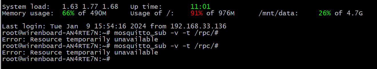

Для проверки - остановите nginx. Ну и подпишитесь на /rpc:
mosquitto_sub -v -t /rpc/#
Нет ли туда записей?

но перезагрузка mosquitto помогла.

Да, весьма похоже на аппаратную проблему. При этом к WBIO модулям что-то подключено? А если, кстати, исключить первый из них, wb-14?
