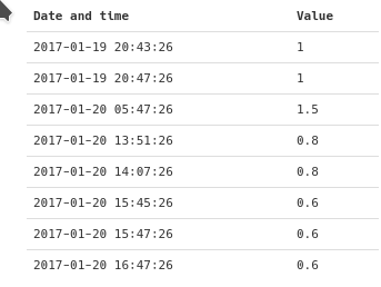

я буду дополнять свои наблюдения за ситуацией с датчиком thn132n: вот скрин с журнала данных , полученных с этого датчика.
если связать с моментами получения данных - это точки перезагрузки контроллера.
Иными словами контроллер данные получает ЕДИНОЖДЫ
