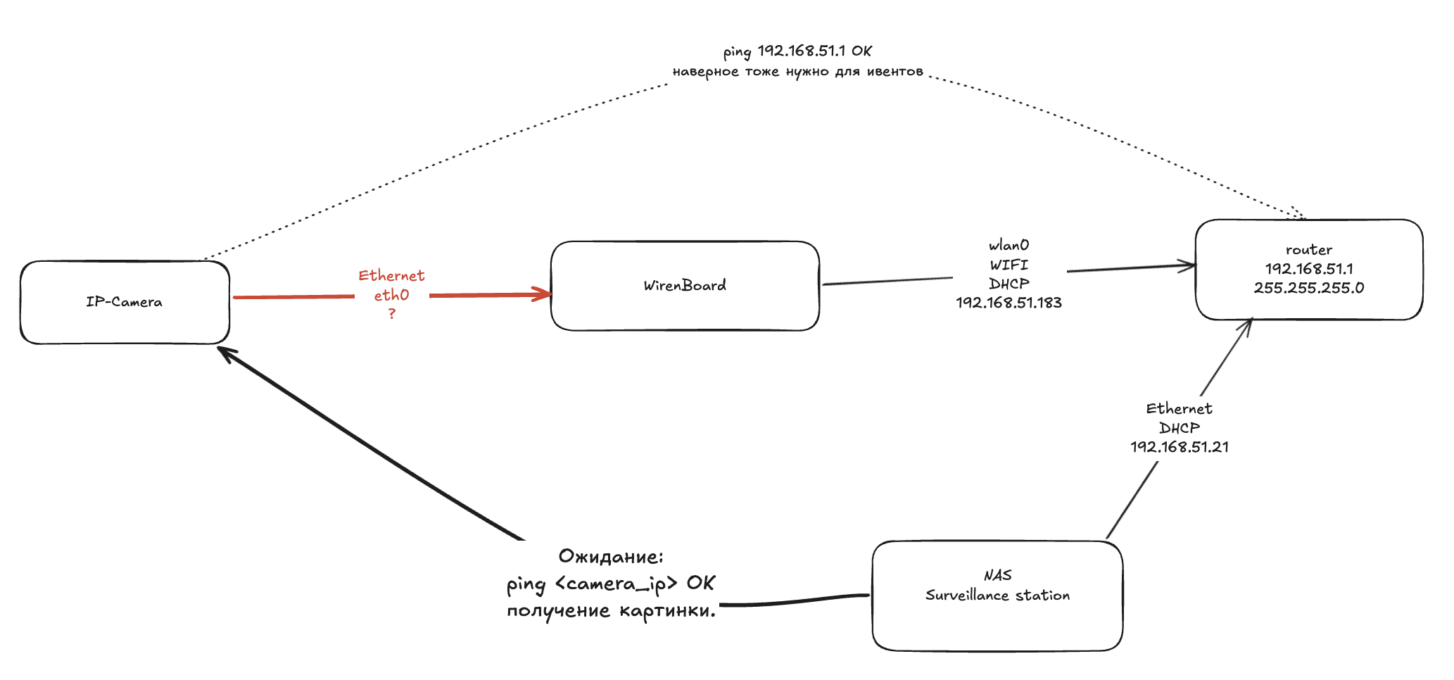

Всем привет!
Дано:
Wirenboard 8.4.4, release wb-2507 подключен к роутеру через WiFi.
Рядом с ним располагается ip-камера, которую хочется с помощью контроллера включить в сеть. bridge/nat не важно, главное чтобы NAS из сети контроллера её увидел.
На форуме были несколько тем, но они старые и как я понял уже не актуальные, например эта
По крайней мере, у меня в итоге ничего не получилось.
Возможно вся эта схема выглядит костыльно, но в текущих ограничениях выглядит как единственное решение без прокладывания кабеля.
Подскажите плз, есть вариант реализации такого подключения на нашем контроллере и как его реализовать?

Пожалуйста опишите что такое “включить в сеть”? То есть как именно пакет в сети, например от “nas” должен иметь маршрут. Какие преобразования должен проходить при переходе между интерфейсами (какими?).
Сейчас у меня нет понимания в чем именно нужна помощь, выглядит как просьба спроектировать решение без вводных.
цель очень простая: подключить камеру к NAS, чтобы он получал с неё картинку и события.
хочется чтобы камера попала в общую локальную сеть, получила IP от роутера.
NAT на контроллере не нужен, пакеты пусть ходят без преобразований.
но можно и с ним

тут от камеры стрелочка к NAS, не к роутеру должна быть.
