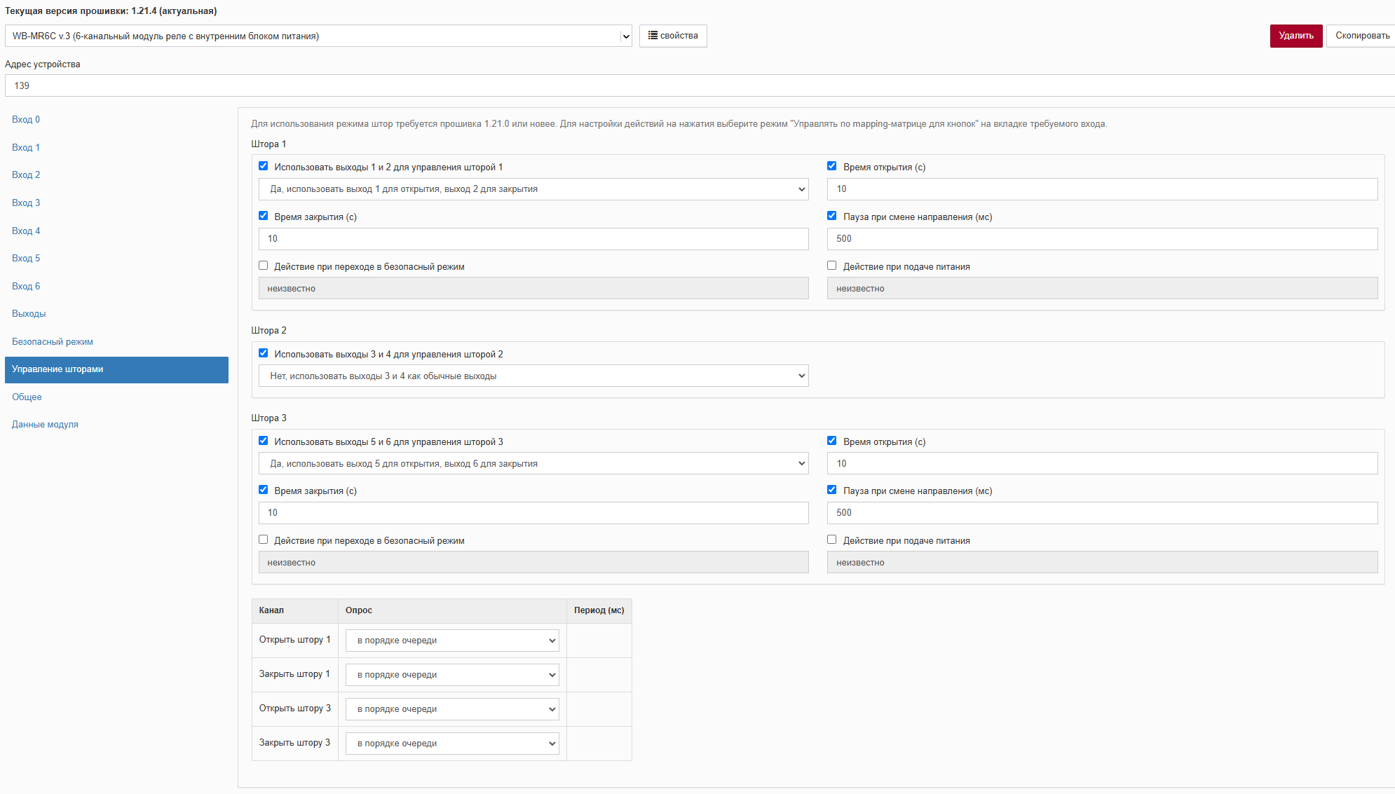

В модуле “wb-mwac-v2” нет ни каких настроек.
В модуле “wb-mr6cv3” следующие настройки

вопрос в том что первый раз когда нажимаю однократно выход “K1” переключается в состояние включено, а “К2” переключается в состояние включено и тут же выключено. при втором нажатии “K1” переключается в состояние выключено, а “К2” переключается в состояние включено и тут же выключено. .
