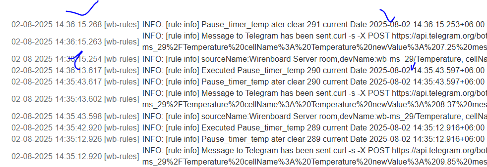

Включил трассировку, поэксперементировал. В общем у меня работает только такой код
Т.е. я запускаю таймер, судя по описанию таймер считает и запускает содержимое функции внутри. Внутри функции я сбрасываю Pause_timer_temp=null
и можно запускать таймер заново
