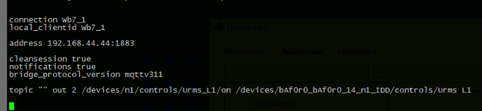

Добрый день, у нам нужно из этого топика “/devices/n1/controls/Urms_L1/on” отправить значение в этот топик “/devices/bAf0r0_bAf0r0_14_n1_IDD/controls/Urms L1”.
Было принято решение просто использовать mqtt-мост
Но контроллер данные в этот топик не публикует:
Как можно обозначить для linux то, что межу Urms и L1 стоит пробел и то что данные надо отправлять именно в /devices/bAf0r0_bAf0r0_14_n1_IDD/controls/Urms L1?
mosquitto не позволяет использовать пробелы в топках используемых для конфигурирования моста: mqtt - mosquitto.conf: bridged topic names with spaces - Stack Overflow
Если планируете публикацию а пределах одного контроллера - то используйте штатный движок правил.
Нам подойдет данный пример?
Но у нас очень много топиков, которые надо переформировать…

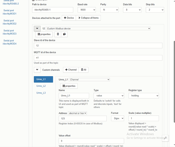

Я не знал как мне объявить на WB7 контролы для записи поэтому сделал так:
в mqtt-serial создал устройство по протоколу modbus и прописал там регистры для записи.
Топики этого устройства появились в wb-mqtt-opcua.conf и соответственно появились в opc браузере scada, там уже я к этим тегам привязал параметры
Если есть другой способ как на WB организовать прием параметров по OPC можете пожалуйста объяснить?
Созданное устройство в wb-mqtt-serial.conf
Вот параметры появились в wb-mqtt-opcua.conf
И вот они уже в opc браузере SCADA
И вот так эти параметры уже отображаются в wirenboard7
Зачем? Создаваемое сервисом wb-mqtt-serial устройство (топики) подразумевает что и значения в нем будут устанавливаться именно этим сервисом.
