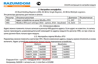

Настройки диммера HR1 = 0x0100

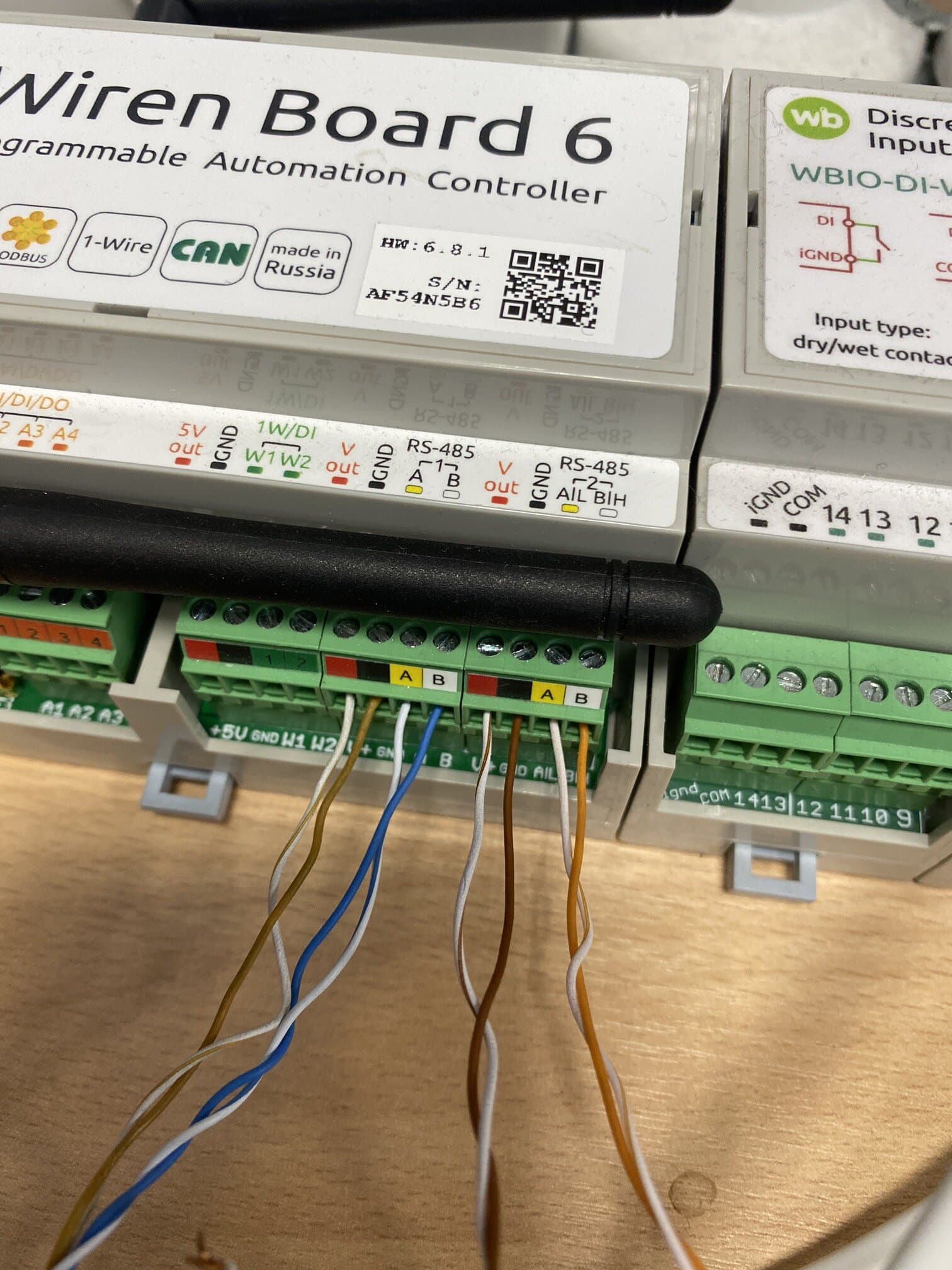

  2. Убедитесь, что физическое подключение шины RS-485 выполнено согласно рекомендациям
    и пришлите фото подключения со стороны счетчика и со стороны контроллера. Основные требования - провода А и В шины RS-485 должны быть из одной витой пары, шина должна иметь линейную топологию, на конце установлен терминирующий резистор 120 Ом.

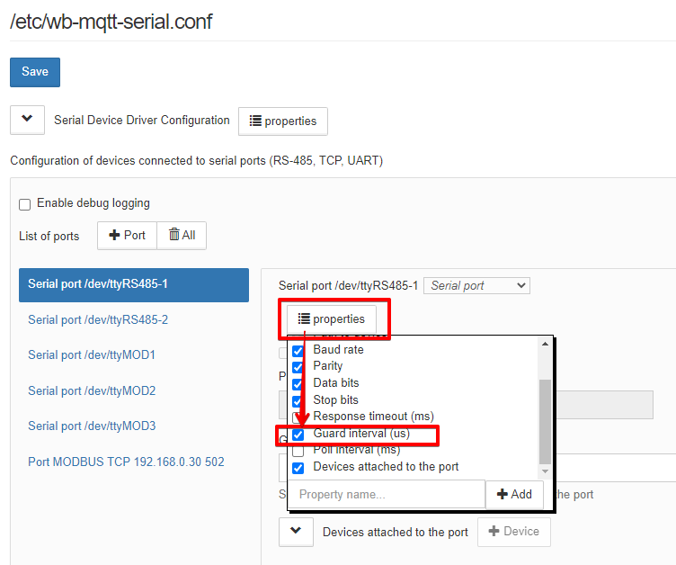

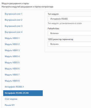

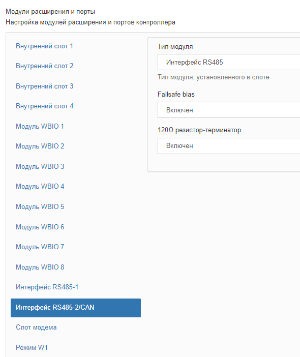

  3. В настройках аппаратной конфигурации порта, к которому подключен счетчик, включите терминирующий резистор и растяжку, как показано на скриншоте и сохраните конфигурацию:

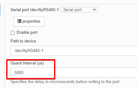

  1. В настройках serial-устройств добавьте для используемого порта параметр guard interval (us):
Установите значение параметра в 5000 и сохраните конфигурацию:

  1. На 2 порт контроллера подключен только 1 диммер.
  2. Шина линейная, одна витая пара, резистор установлен.
  3. Резистор и растяжка включена.
  4. Добавил, установил 5000

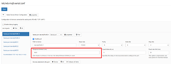

Попробуйте еще увеличить таймаут ожидания ответа от модуля, установив, например 1 секунду для используемого порта:
Пришлите, пожалуйста, ваш файл конфигурации /mnt/data/etc/wb-mqtt-serial.conf
Увеличил, не помогло.

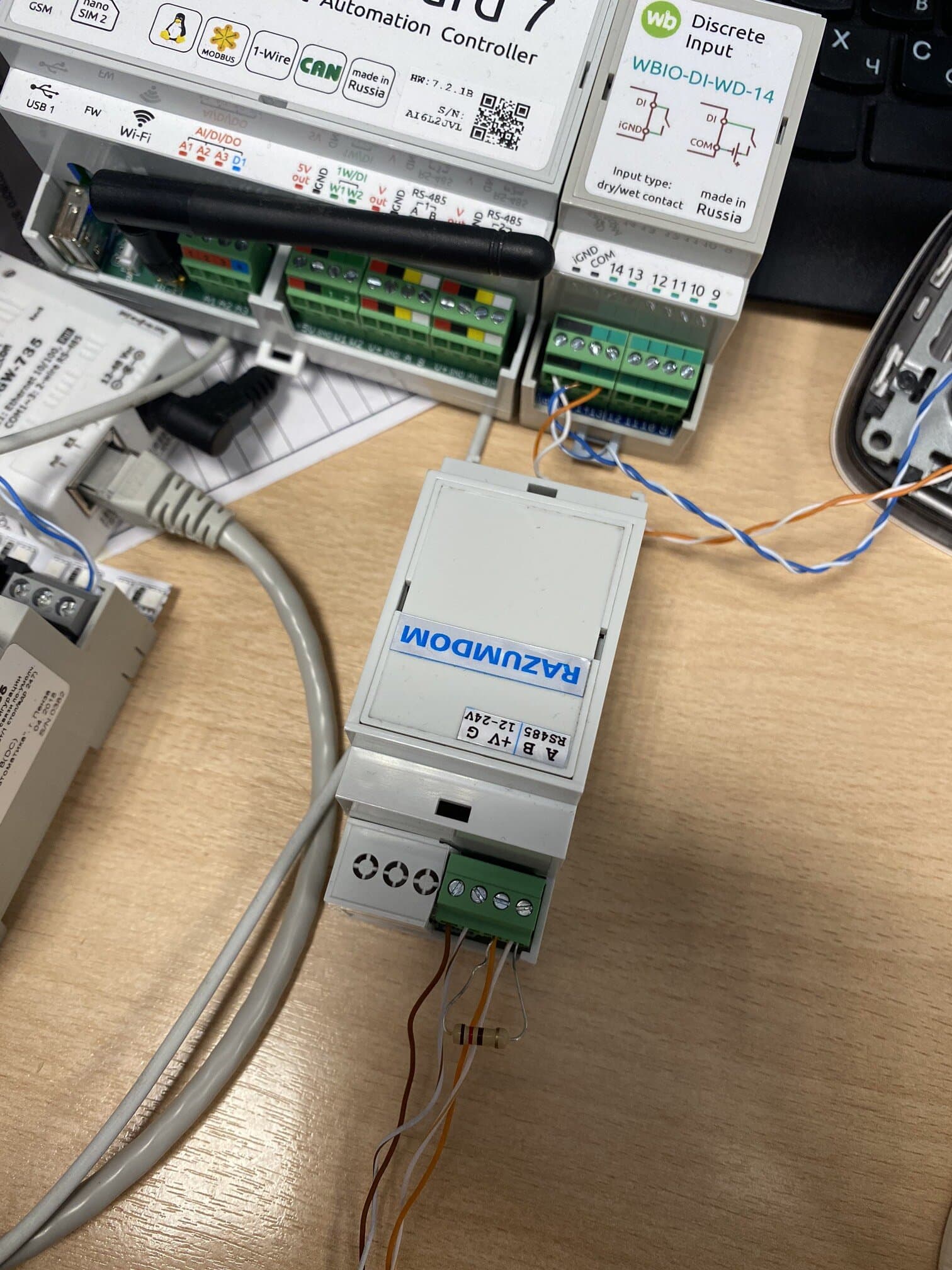

Перекинул диммер на WB7: (стабильная версия)
шаблон от DDL04, (одинаковые.)
Все аналогично:

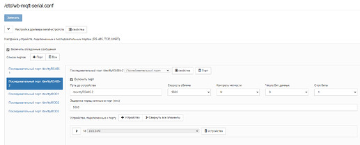

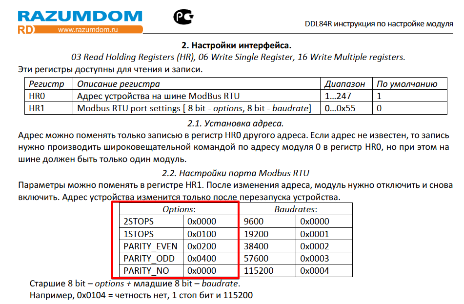

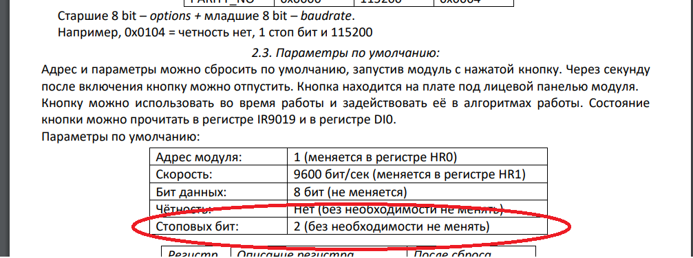

Нашел проблему при которой появлялись invalid data size и invalid crc
На диммере нельзя менять на 1 стоп бит, всегда должно быть (2).
С (2) работает при настройке порта /dev/ttyRS485-2 9600 N 8 1

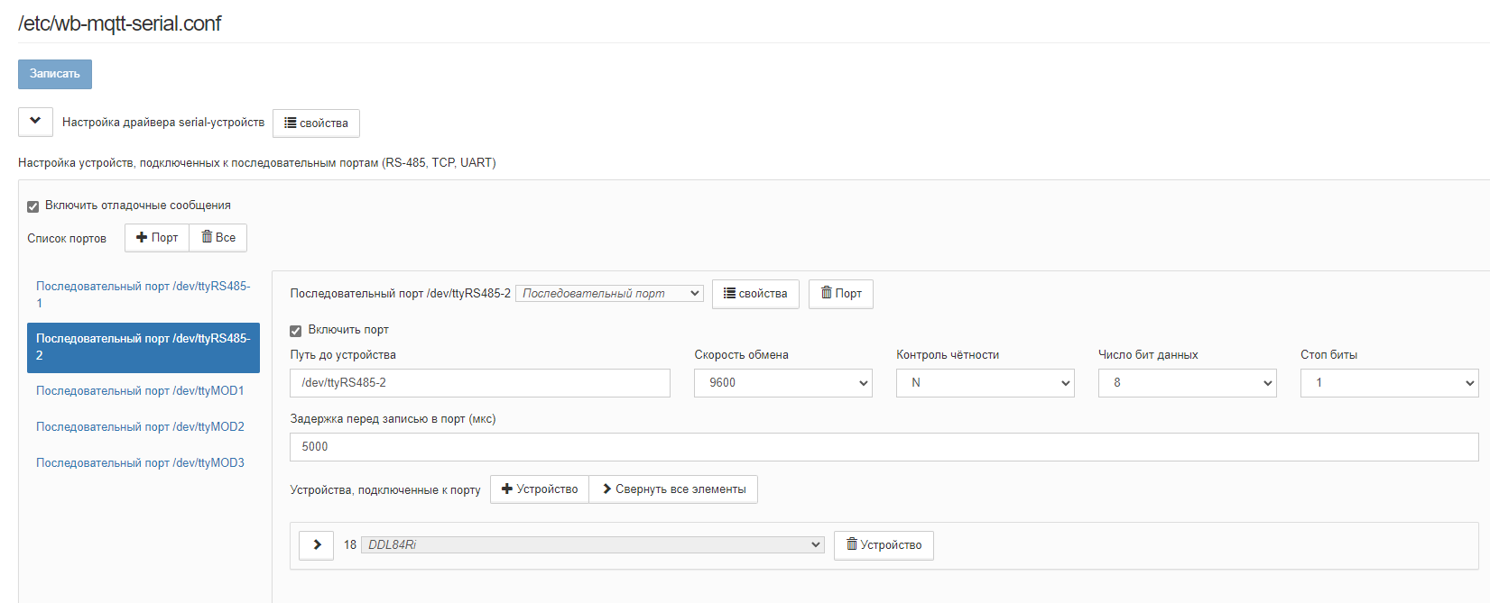

Сейчас в настройках порта стоит только:
Задержка перед записью в порт (мкс) 5000
Но теперь проскакивают вот такие ошибки:

Он с порта сейчас берет, там 5000 стоит, это не поможет

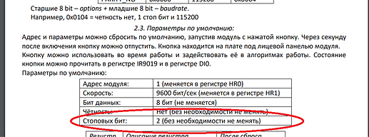

Не понимаю, почему нельзя, в документации указано, что можно:
Нужно проверить настройки обмена диммера. Считайте с помощью утилиты modbus_client регистры HR0 и HR1 несколько раз. Покажите вывод. Будут ли возникать ошибки при чтении регистров с помощью утилиты modbus_client?

Поменять то можно, но начинаются ошибки в большом количестве invalid data size и invalid crc
Также в одной из инструкций у них прописано:

Вот как я понял в настройка serial у вас стоит 1 стоп-бит и есть ошибки, а при чтении утилитой вы используете 2 стоп-бита и ошибок нет. И в настройках диммера DDL84R тоже стоит 2 стоп-бита. Попробуйте выставить в настройках порта RS-485-2 тоже 2 стоп-бита, а датчик с Али пока совсем отсоедините.
Сделал -s1, нет ошибок чтения: логи.txt (6.9 КБ)

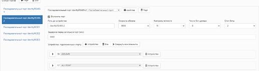

Сейчас поменял на порту на 2 стоп бит, через час отпишусь, что по опросу будет.
Можно не ждать, уже прилетела первая
Датчик с али не отключил, он при 1 стоп бите хорошо работает на 2 установленых на порту.
причем на нем всех меньше ошибок было, хоть и китай.
