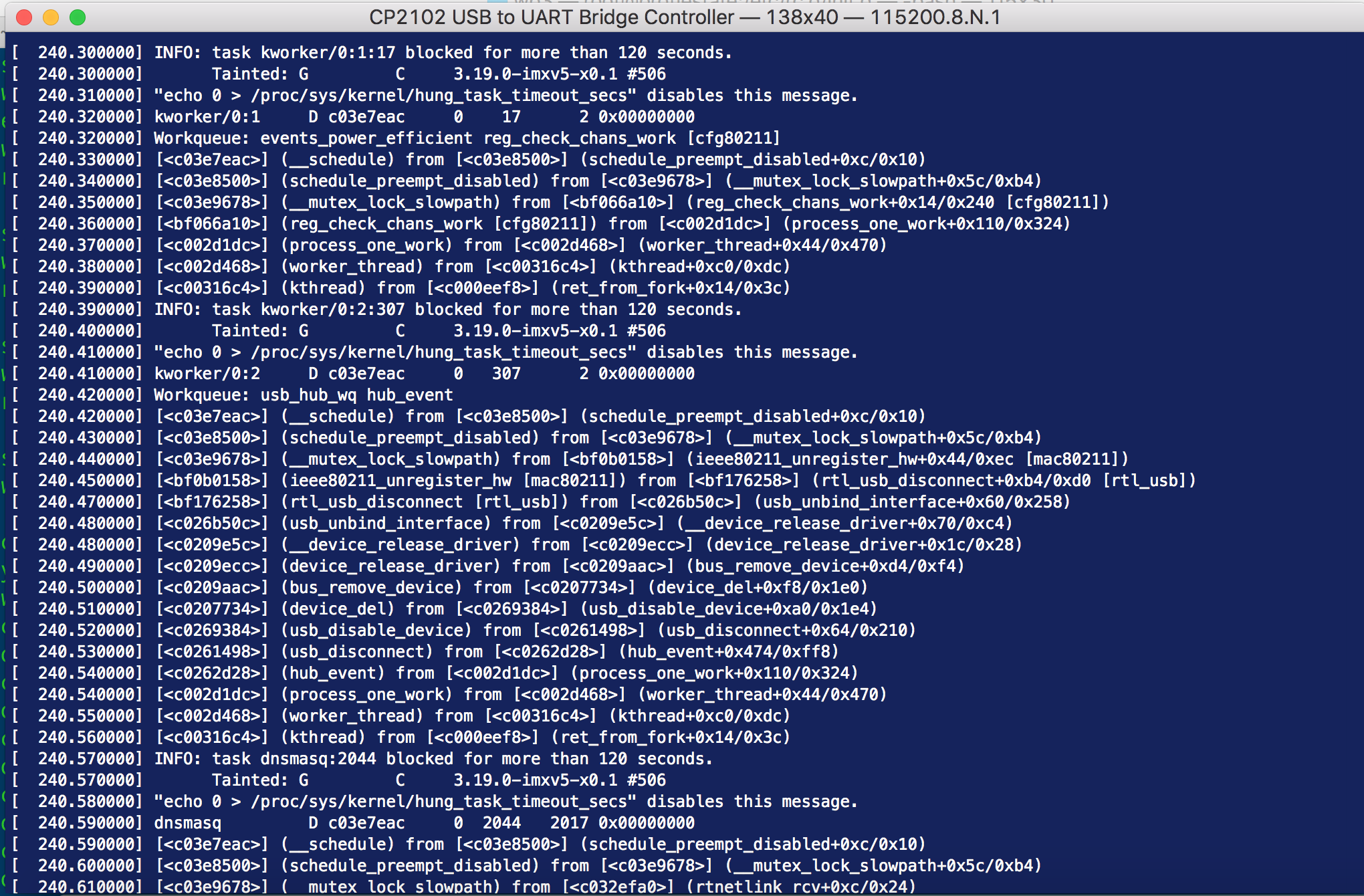

Здравствуйте! После последнего обновления опять появились проблемы с сетью - в консоль вываливается вот это
WB SH 3.5

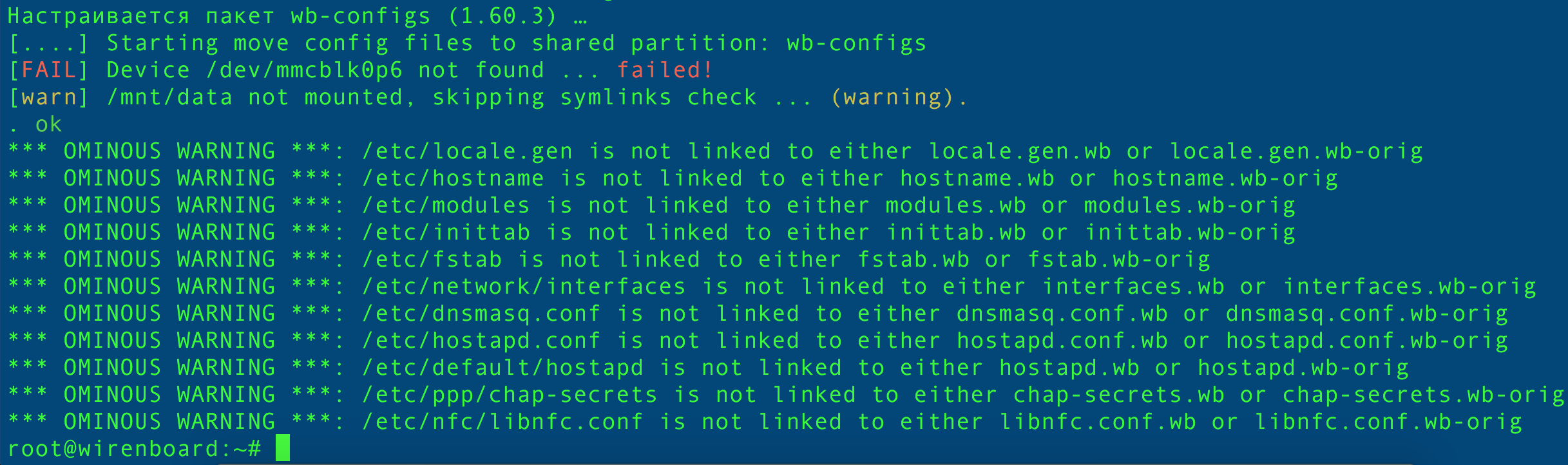

А при обновлении на последнюю версию wb configs:
Вы уверены, что это связано именно с обновлением?
Напишите пожалуйста, что именно обновляли.
Обновлял на новый веб-интерфейс, как обычно apt-get update apt-get upgrade, потом linux-latest wb-configs и wb-homeui, wb-rules. С сетью ошибка возможно появилась и ранее, но проявилась только сейчас. Около двух недель проработал и пропал из сети, включил консоль - там все этим завалено.
Сейчас получается стоят все последние версии пакетов.

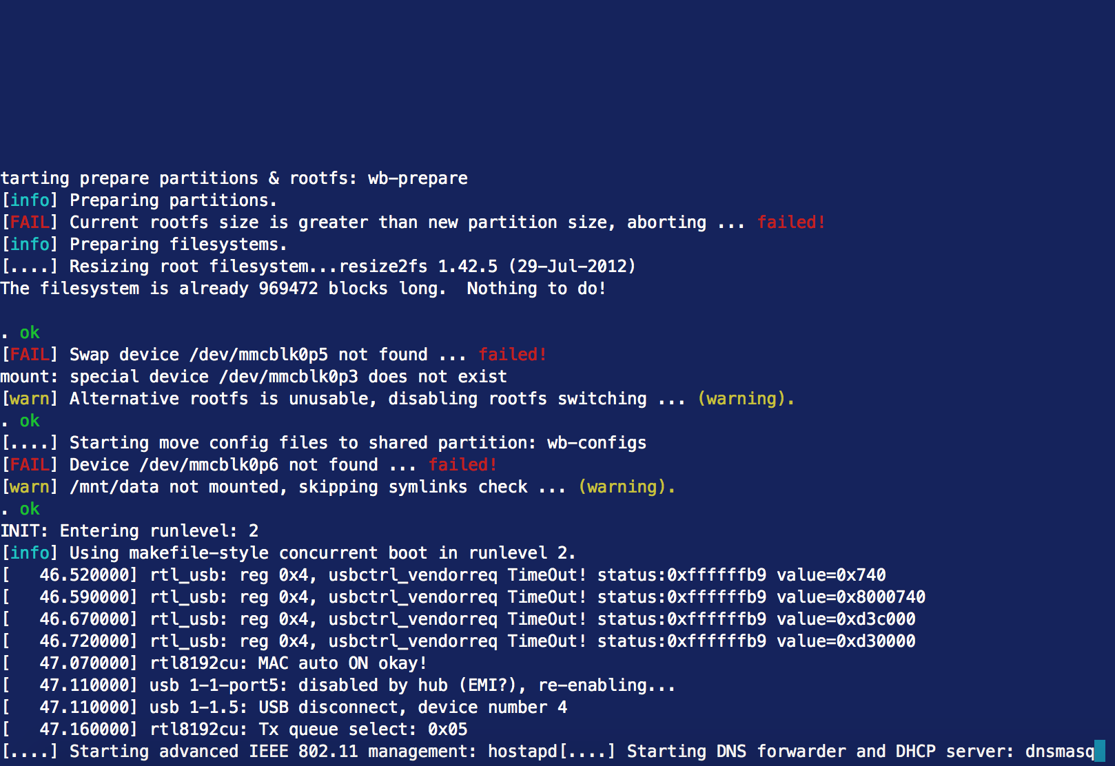

При загрузке после установки последней версии wb-configs:
и еще к тому же еще после этого сообщения очень редко когда не зависает намертво
Что-то у вас весь USB плохо себя ведёт.

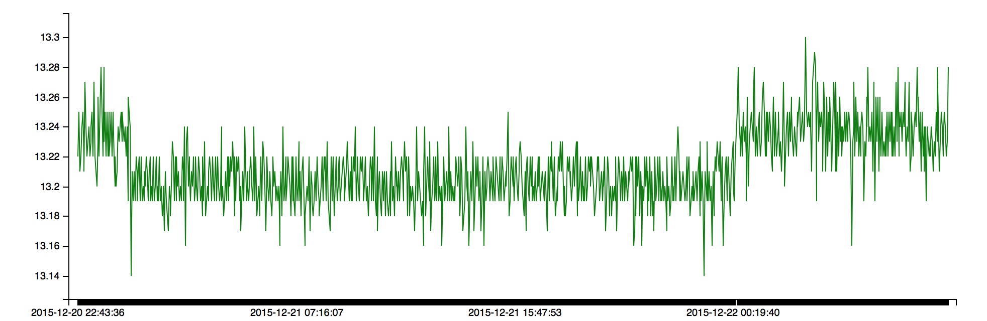

  2. какой блок питания?
Нет, GSM не используется, пробовал сим карту вставлять - он перестал загружаться, не было времени разбираться, забил пока на GSM. Питание через PoE, мощность 12 Вт, по напряжению дает 15В без нагрузки, в веб интерфейсе WB смотрю, особых просадок нет, держится на уровне 13.15-13.25 В
Опять долго не хотел включаться, зависал после hostapd и dnsmasq, выключил на час примерно - включил завелся.
В таком случае выглядит как аппаратная проблема, и никак не связанная с последним обновлением.
Например сбоит чип LAN9514 или модуль Wi-Fi. Можно бы попробовать их поменять.
