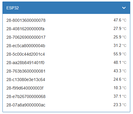

Если теперь попробовать опубликовать новое значение в топик /devices/esp32/controls/temp:
mosquitto_pub -t "/devices/esp32/controls/temp" -m 36.6, то оно появится в интерфейсе:
В документации, на которую я ссылаюсь, есть более подробные и продвинутые примеры.
Еще подмагните, пожалуйста. Настроил передачу в брокер и данные теперь везде есть. Но вот в правилах не читаются: пишу в правиле var T1 = dev[“esp32/28-5c00c44d2001c4”];, но оно не работает ?!
