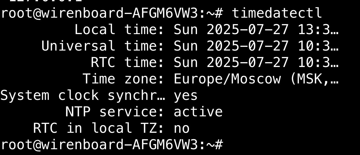

timedatectl
Посмотрите что там со временем и в временной зоной. Крон по локальной работает.
Вот, например, если крон “заведен” на 8 вечера без выставленной зоны, то он сработает через 3 часа 9 минут, а не просто через 9 минут. Тут выставлено. Сработает через 9 минут.
           Local time: Sat 2025-07-26 19:51:01 MSK
       Universal time: Sat 2025-07-26 16:51:01 UTC
             RTC time: Sat 2025-07-26 16:51:01
            Time zone: Europe/Volgograd (MSK, +0300)
System clock synchronized: yes
NTP service: active
RTC in local TZ: no

Проблема решилась, поменял везде время на Московское и все заработало, спасибо!
