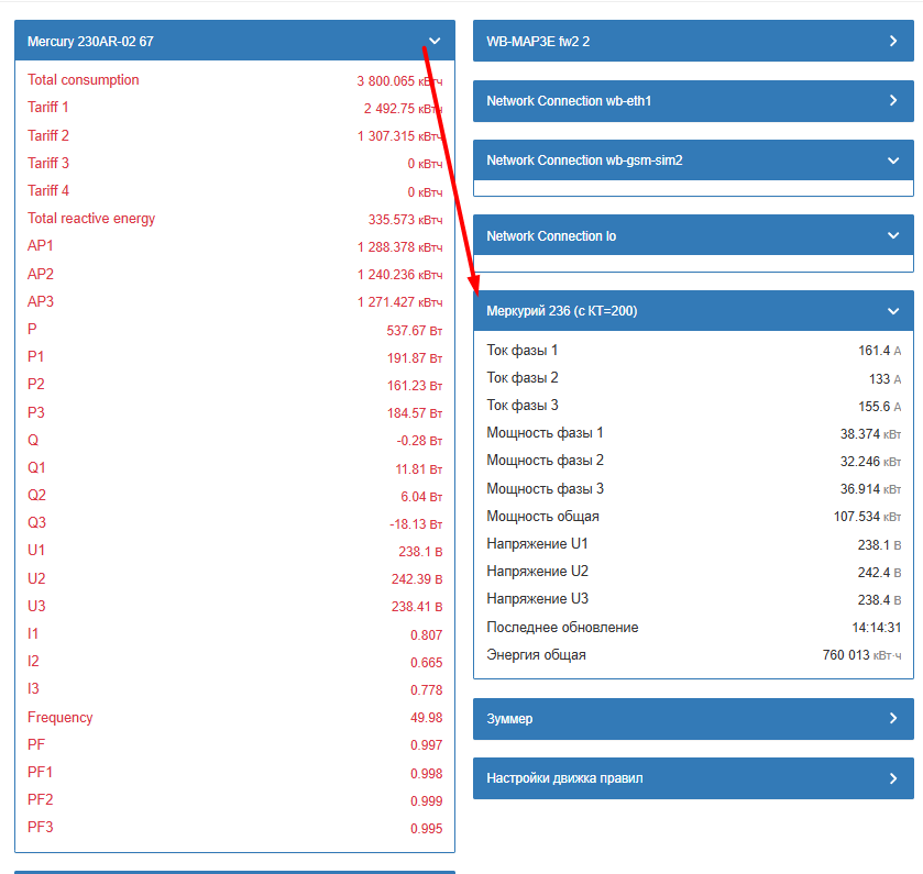

Wirenboard 8, к нему подключен счетчик меркурий 230, на скриншоте ниже представлено виртуальное устройство с пересчетом коэф. токовых трансформаторов подключенных к счетчику

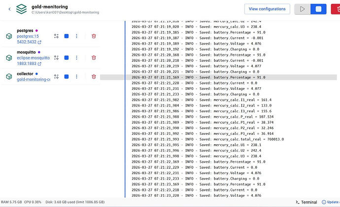

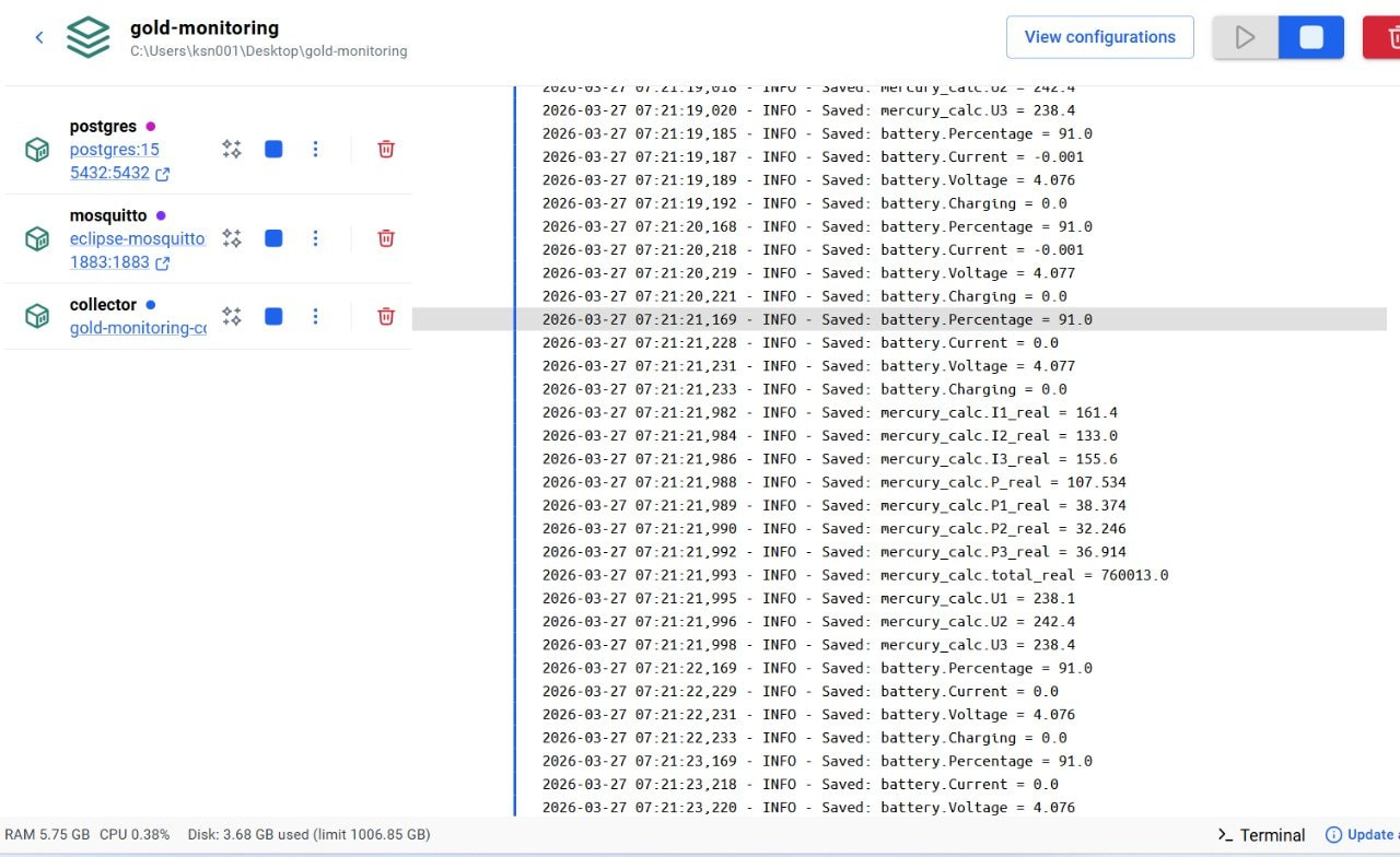

Wirenboard настроен на отправку этих значений по средствам mqtt на мой сервер, на котором в докере крутится БД и служба москитто
Произошла ситуация: обесточили установку на которой стоит счетчик меркурий, wirenboard запомнил последнее значение и продолжает публиковать значения в базу данных, тем самым забивая память.
