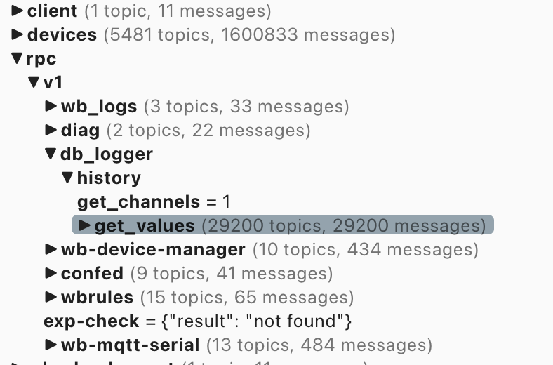

Кроме того, по вашей наводке зашел посмотреть что в этом топике, и с ужасом выяснил, что там остается каждый уникальный запрос сделанный через консольного клиента. За полгода работы контроллера у меня их там накопилось попросту неприличное количество. Существует ли способ их (топики) массово удалить?

Каждый запрос через клиента создает уникальный топик в соответствующей ветке, который используется фактически 1 раз. Если делать это из кода, то этим можно манипулировать, чтобы не создавать лишние сущности, но я это делаю вызывая консольный клиент, который безальтернативно каждому запросу присваивает уникальный ID (что в общем-то логично, так как клиент может быть вызван параллельно несколько раз).
В итоге получается, что в этой ветке хранятся топики содержащие результаты всех запросов за все время. У меня их накопилось уже больше 29 тысяч. При этом каждый запрос в топике reply хранит JSON, который может содержать несколько сотен (а в редких случаях и тысяч) блоков.
Я эту ветку MQTT Explorer-ом даже открыть не могу – он виснет.
В принципе на работе контроллера это судя по всему сказывается не особо: никаких избыточных нагрузок ни о CPU ни по памяти я не наблюдаю, но выглядит со стороны угрожающие.
