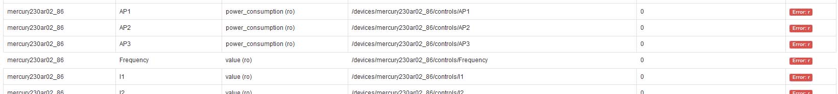

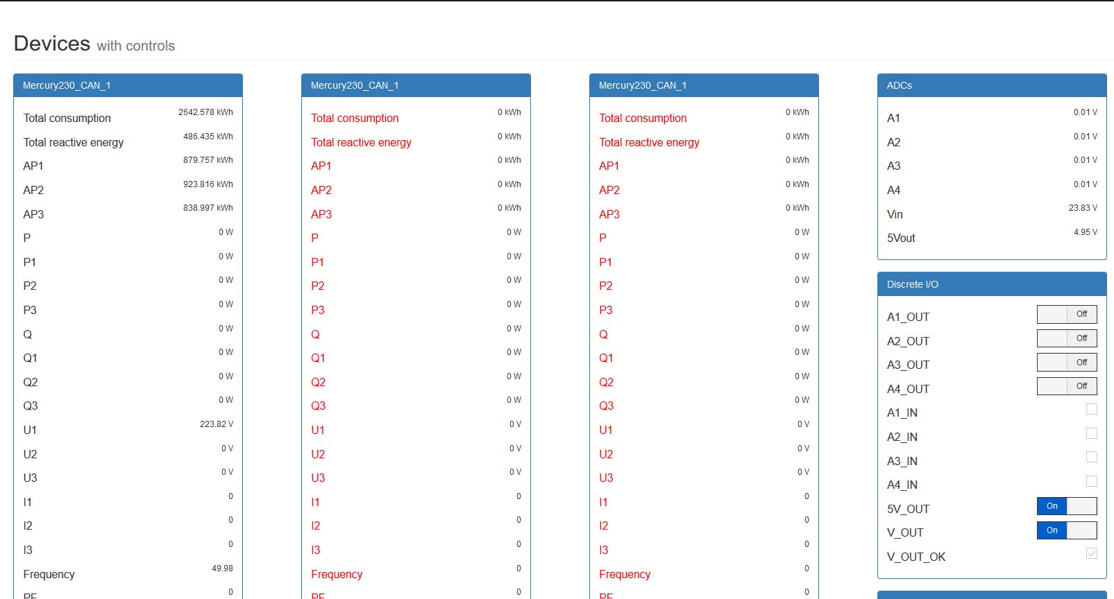

mosquitto_sub -v -t '#' | grep 786 и пришлите вывод.Вот страница Devices. На ней три устройства. Одно рабочее и два лишних.
Вот эти устройства по порядку на странице Settings
Новый текстовый документ.txt (6.6 КБ)
Видно, что у вас топики от mercury230ar02_786 остались.
Выполните
mqtt-delete-retained '/devices/mercury230ar02_786/#'
Вторая команда покажет, что осталось - пришлите сюда.
Также пришлите /etc/wb-mqtt-serial.conf
Так я знаю что остались топики. И в devices устройства висят.
Эту команду я выполнял. После этого топиков нет. В devices то же ничего нет.
Затем перегружаю контроллер.
И снова всё на месте. Я Вам это уже писал.
В /etc/wb-mqtt-serial.conf смотрел.
Всё там чисто и красиво. Дублирования никакого нет.
