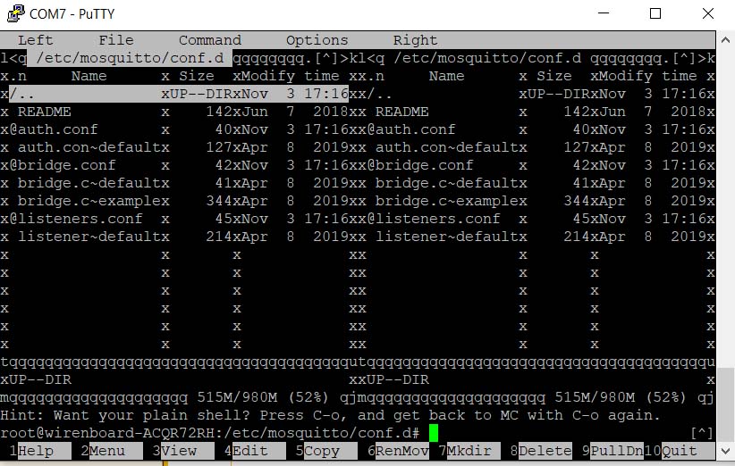

А что у вас за значок собаки перед bridge? Это действительно так файл называется?
Если посмотреть в mc, то перед именем файла будет символ “@”

Можете скриншот скинуть?

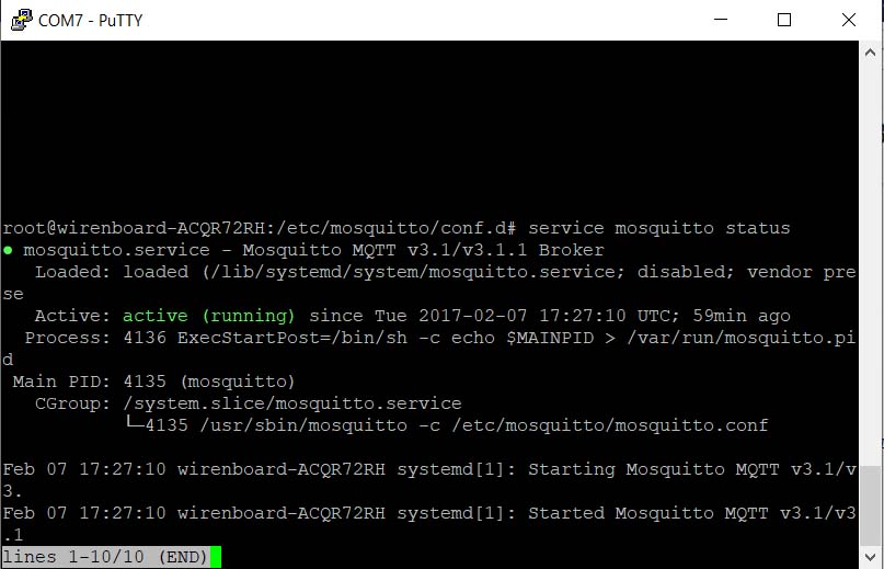

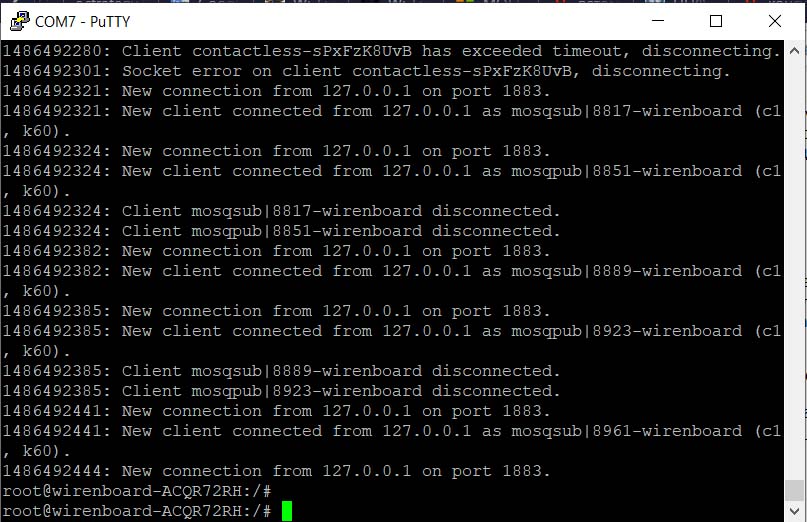

После того, как остановили вочдог, посмотрите, с какой службой проблема. Скорее всего, дело в mosquitto:
service mosquitto status
Попробуйте перезапустить:
service mosquitto restart
потом опять посмотреть статус и /var/log/mosquitto/mosquitto.log

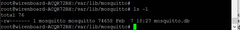

И ещё посмотрите размер /var/lib/mosquitto/mosquitto.db
Скриншот где виден символ @ перед именем файла
Здесь виден статус mosquitto
Здесь конец содержимого файла /var/log/mosquitto/mosquitto.log
Здесь размер файла /var/lib/mosquitto/mosquitto.db
