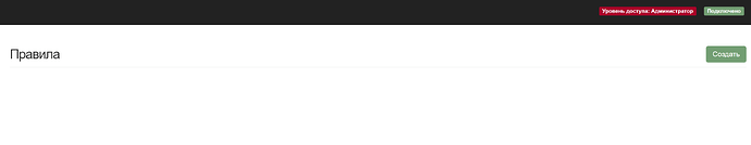

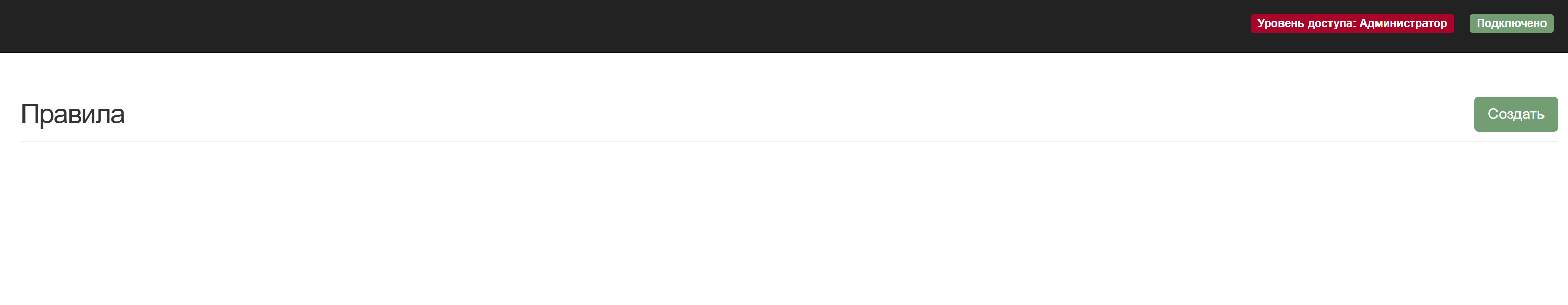

В окне правил при этом крутится круглешок загрузки файлов
Как будто все мои скрипты куда-то пропали.
(589,2 КБ)
Высоковероятно в каком-то есть ошибка. Рекомендую все файлы скриптов переместить в другой каталог и проверить. Ну и копировать обратно по одному. Если обнаружите тот, на котором возникает ошибка - выложите сюда пожалуйста.

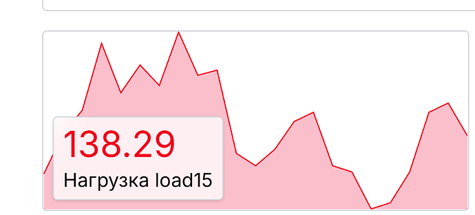

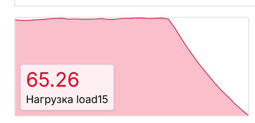

Удаление этого скрипта сильно облегчило состояние ЦПУ, был нагружен.
Я уже однажды поднимал тему в чате и возможно, на форуме… Что было бы неплохо конечно иметь с помощью имеющихся вочдогов и т.д. систему защиты от выстрела самому себе в ногу…

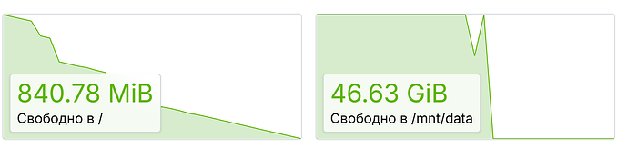

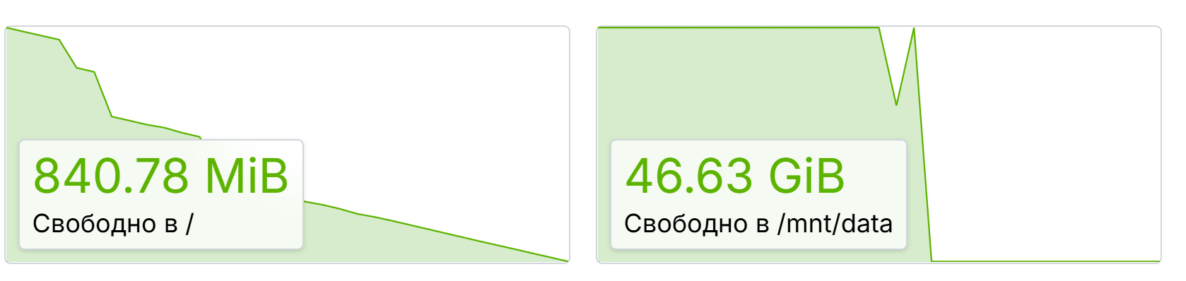

Мне вот эта картинка не оч нравится: mnt/data резко освободила место?
