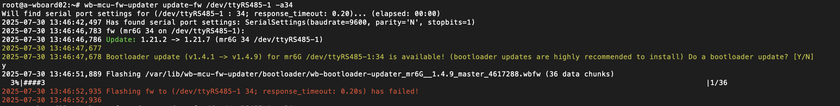

При попытке обновить WB-MR6LV/I произошла ошибка timeout, после нее повторные обновления не проходят, устройство перестало реагировать на Входы.
Ниже лог попытки обновить:
wb-mcu-fw-updater update-fw /dev/ttyRS485-1 -a34

2025-07-30 13:46:52,935 Flashing fw to (/dev/ttyRS485-1 34; response_timeout: 0.20s) has failed!
2025-07-30 13:46:52,936
При повторном запуске обновления ошибка:
Will find serial port settings for (/dev/ttyRS485-1 : 34; response_timeout: 0.20)... (elapsed: 00:00)
2025-07-30 13:50:43,008 Has found serial port settings: SerialSettings(baudrate=9600, parity='N', stopbits=2)
2025-07-30 13:50:43,430 Flashing fw to (/dev/ttyRS485-1 34; response_timeout: 0.20s) has failed!
2025-07-30 13:50:43,431 Checksum error in rtu mode: 'òé' instead of 'üå' . The response is: '"\x03|`o`Û`~`7ؽ`e`g``````````òé' (plain response: '"\x03|`o`Û`~`7ؽ`e`g``````````òé')
Для наглядности с учетом расцветки ошибки прикладываю скриншот.
Что делать? Как восстановить?
