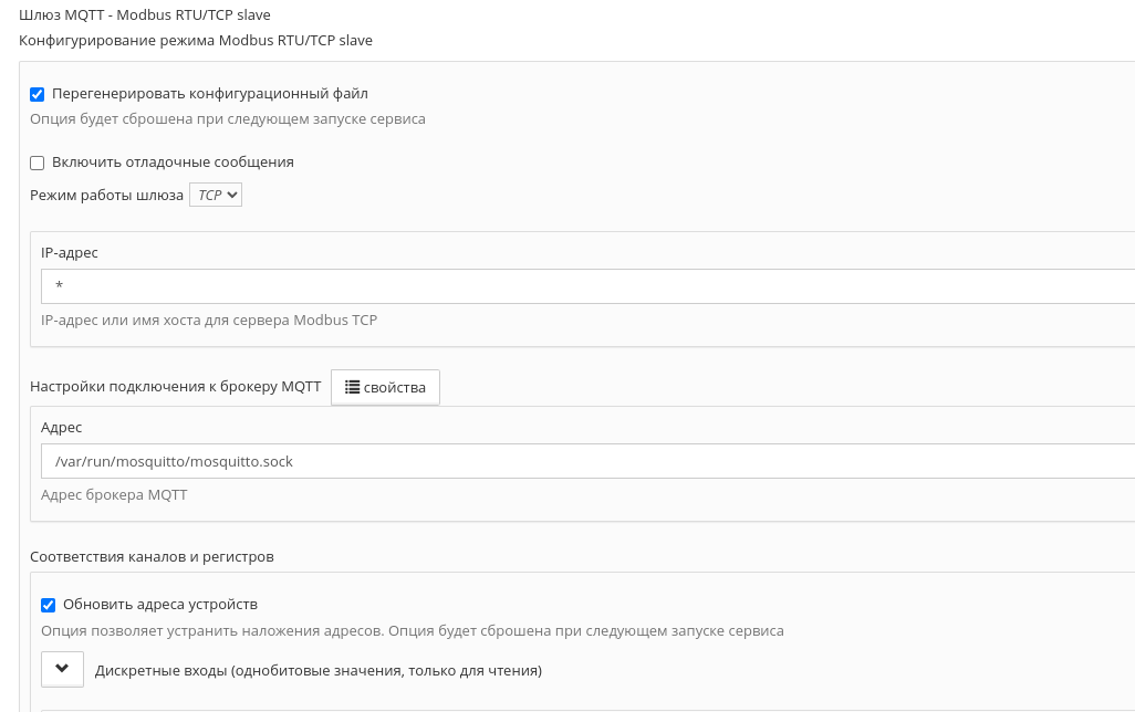

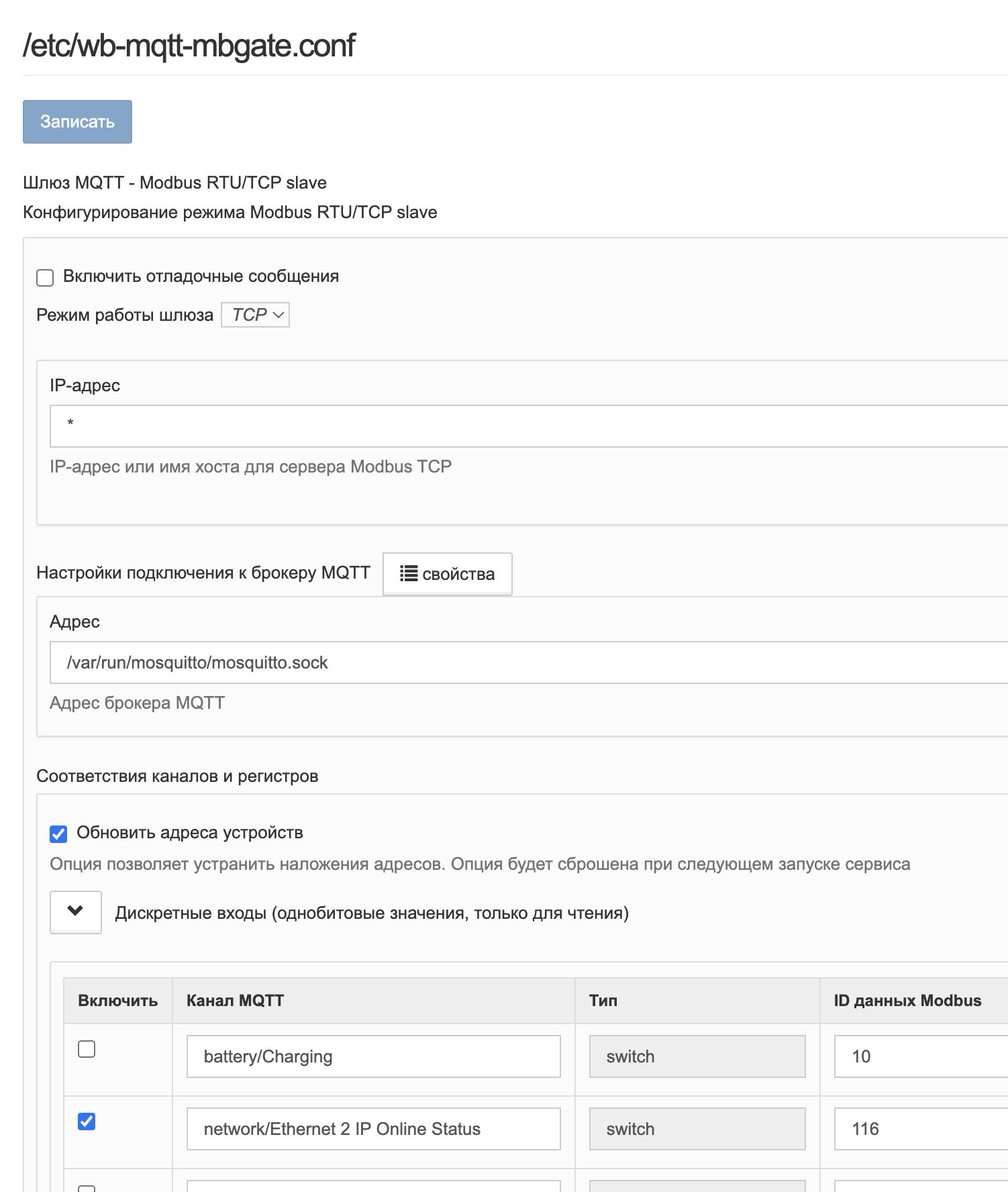

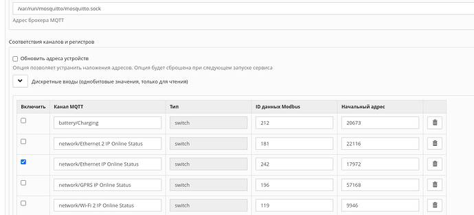

Включаю хотя бы один контрол:
сохраняю.
Теперь включаю “Перегенерировать конфигурационный файл” и “Обновить адреса устройств”
После нажатия кнопки “записать” страница не меняется, но в логах видно что конфиг меняется.
