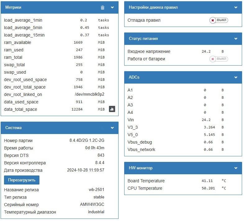

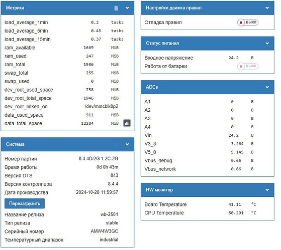

Количество памяти до перезагрузки
Количество памяти после перезагрузки
Попробую воспроизвести с вашим конфигом тоже.
