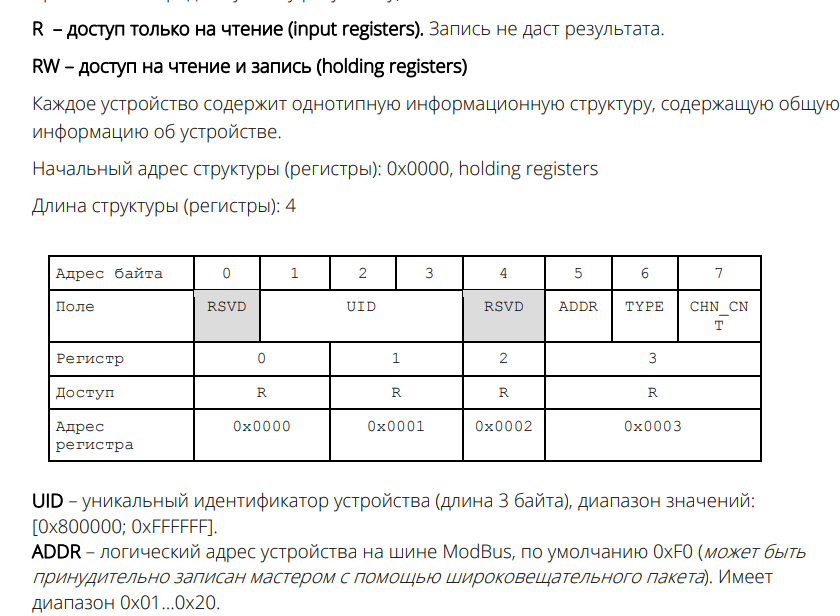

Спасибо. Но мне адрес устройства таки не удалось узнать?
Да, это проблема. Шаблон скорее не будет работать с широковещательным. Адрес следует задать.

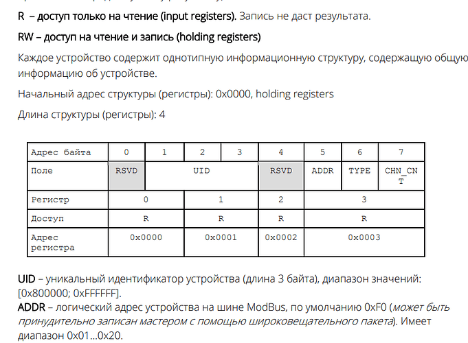

Можете подсказать как адрес устройства найти ? по сколько производитель не дает информацию. Или можете помочь как задать новый адрес устройства ?
Вы же выложили цитату от производителя про установку адреса вот тут

Ну и я бы попробовал все ж для начала прочитать вот это:
И я предполагаю что тут в документации производителя ошибка.
То есть обратите внимание, один регистр Modbus всегда содержит два байта.
При этом в таблице для третьего - 1 байт а для четвертого - три. Это создает неопределенность, к сожалению. Если я не уверен что понимаю точно инструкцию - я не могу точно что-то советовать.
Можно предположить что адрес - в младшей части регистра 2.
Тогда судя по
адрес - 0x0b или 11.
Проверьте его.

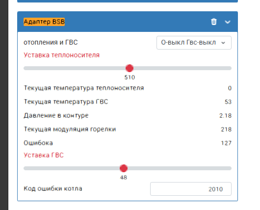

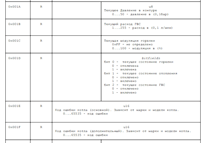

этот регистр отвечает за максимальную температуру как я понял. сделал шаблон и продолжил его но вроде бы есть еще ошибки и не понимания как все это сделать. вот шаблон но он давления правильно показывает. На счет остального вроде все с ошибкой или временами ошибками. Текущая температура гуляет 0-59 до фактической
вот эти пункты не понимая как сделать 1A и 1B буквы не заполняются.
А также как сделать чтобы читать разные байты или их сразу вместе надо сделать
вот файл шаблона

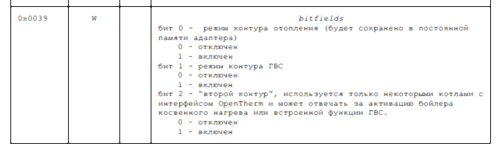

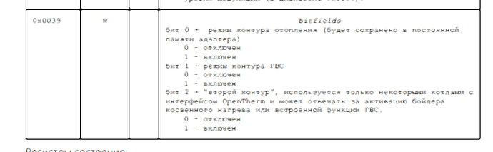

вот как я попытался сделать 39 регистр
Собственно как и обещал - тестовый шаблон на пару регистров.
Тут надо смотреть в лог, что за ошибки. Ну и сравнивать - что читается из регистров и как отображается.
Как это - не заполняются?
Вот тут описано.
1A и 1B буквы дописал и после этого шаблон не ведет WB8.5 и проверка не проходит в создании шаблона

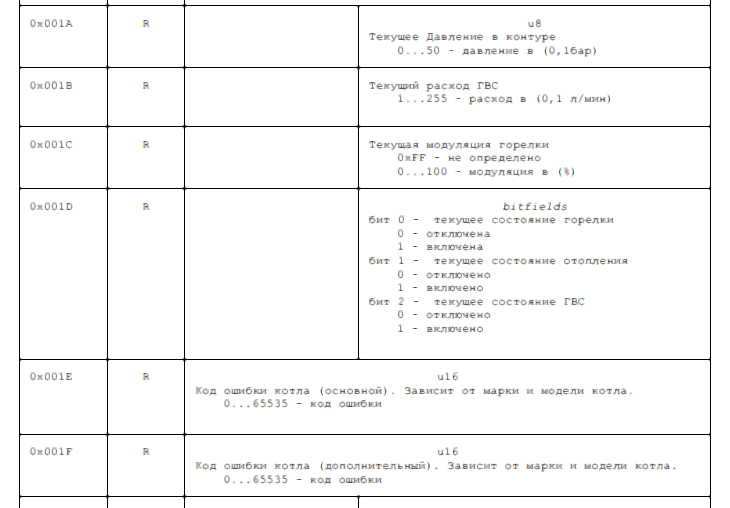

1A ….. 1F Чтобы написать надо было воспользоваться калькулятором программиста и адреса регистров поменять Hex 1F= 31DEC
До меня дошло когда опрашивал устройства и меня формат 0х0018 как в карте регистров на 18 и 18 это Hex =24 Dec. заметил что при опресе в 4 (18) не всегда

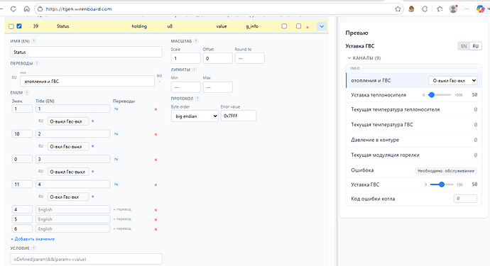

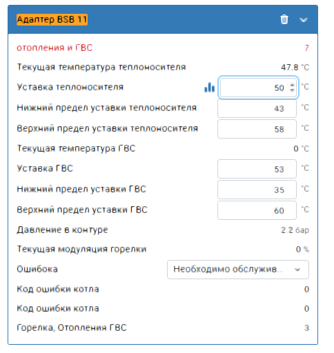

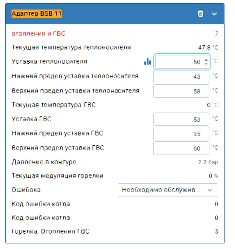

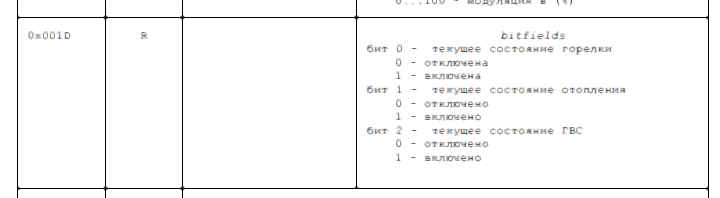

Вот так получилось. осталось решить вопрос как прописать https://tgen.wirenboard.com/

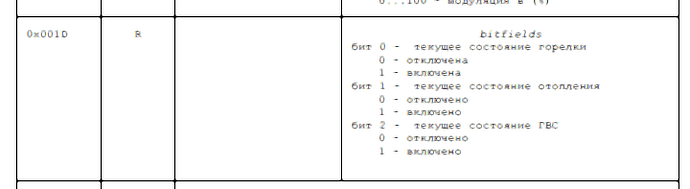

Горелка, Отопления, ГВС -3 в режиме ожидания
Отопления, ГВС-2 работает горелка и мигает ГВС (идет обогрев ГВС)

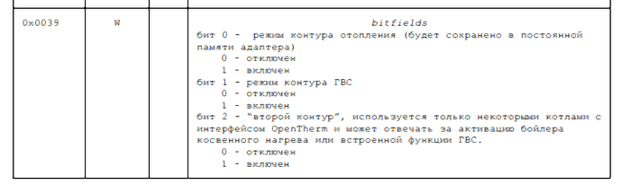

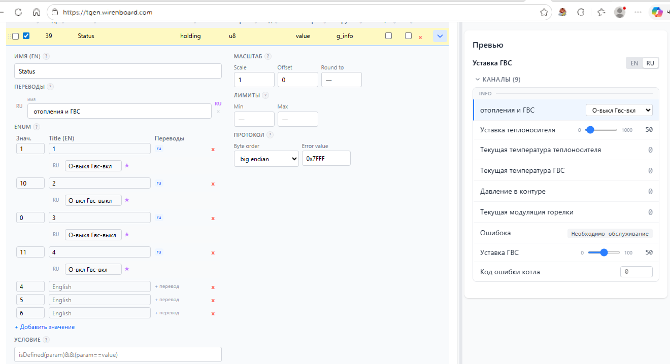

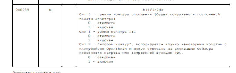

и 39 регистр это регистр команд на фото виджета Отопление ГВС 7 и красным
прочитал статью по ссылке чуть не понял можно ли сделать это в https://tgen.wirenboard.com/
Операции с отдельными битами выполняются вот так.
