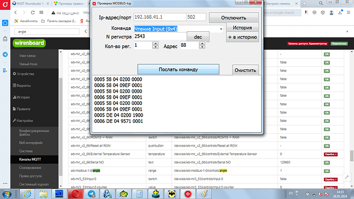

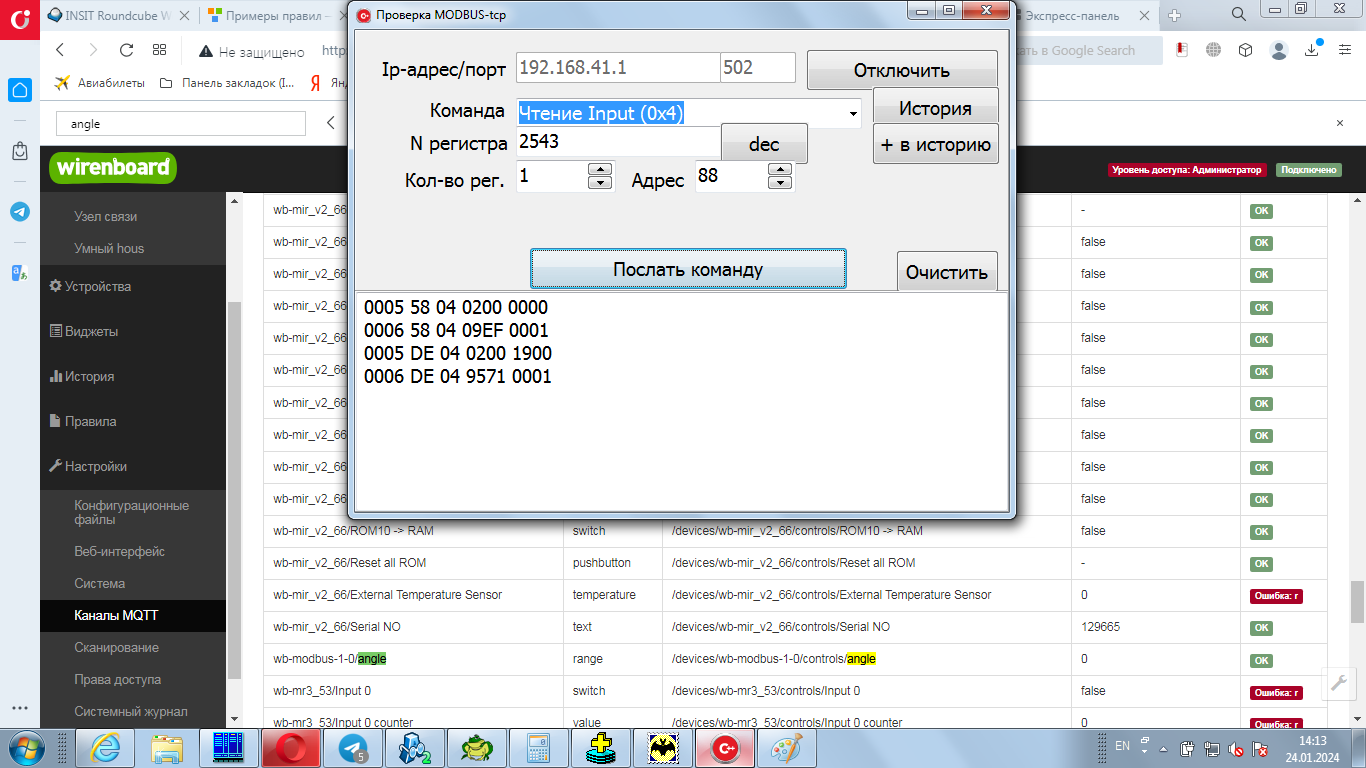

Еще раз записал c логами:
001 - состояние до изменения датчика (первый запрос - это я проверяю
работу через запрос температурного датчика wb, второй запрос -
собственно состояние датчика)
002 - состояние датчика изменилось, сделан запрос состояния, в ответе
состояние осталось неизменным
003 - секунд через 15 сделан еще один запрос, в ответе
почему в логах пишет весь обмен modbus под одним временем?
причем как запрос к этому внешнему датчику, так и запрос к
температурному датчику, для изменения запроса мне нужно вписать новые
данные в ячейки программы для формирования модбас - это даже не 1
секунда, а больше
