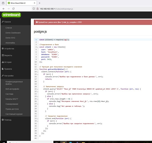

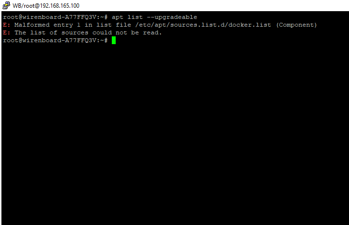

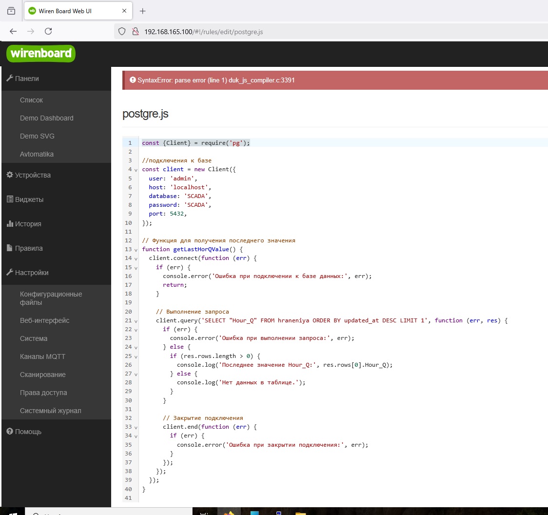

Не сраслось, может java не поддерживает? у меня релиз 2307. но при попытки обновиться вывело вот это
Рекомендую обновиться. А так же уточните подробнее, какую именно задачу решаете.
при попытке обновиться вышла ошибка

Обновился до 2501, но проблемам со скриптом не ушла
