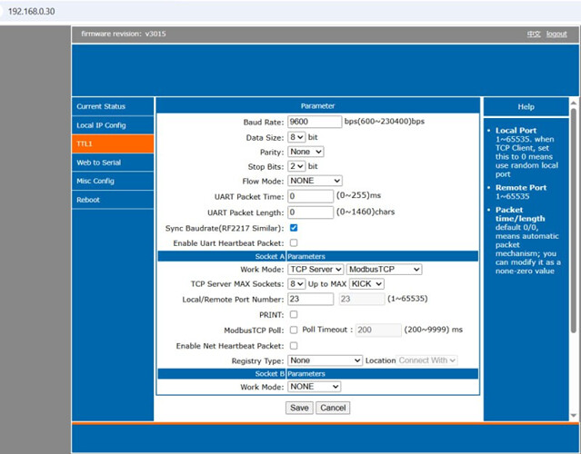

Снова не удаётся подключить устройства через WB-MIO

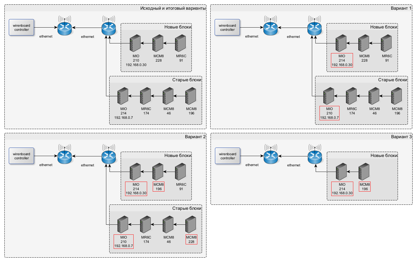

Восстановил схему первоначального расположения блоков:
Как можно ещё диагностировать проблему?

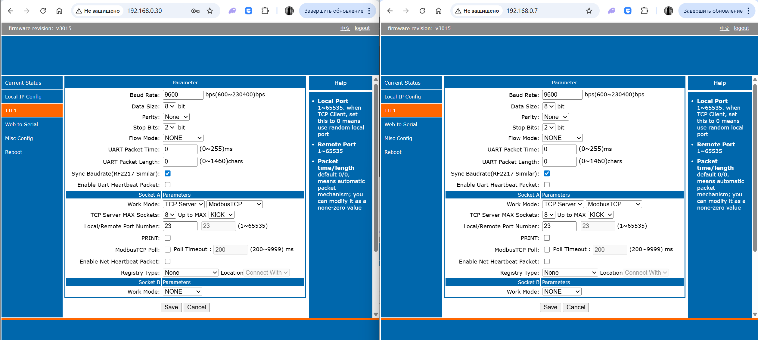

А это делали с WB-MIO-E v2?
Нет, т.к. выполнил это и оно сработало:
Поправьте меня, если я не так понял.
Проблема сейчас не в конкретном устройстве WB-MIO-E v2, а в порту TCP 192.168.0.30? Сейчас на нем уже другой WB-MIO-E v2 и с ним тоже не работает?
Если проверить подключение с только одним заведомо исправным устройством на шине (например MR6C 174) - результат будет тот-же?

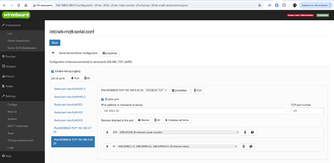

Переконфигурировал порт на MODBUS TCP и 91 и 228 появились на связи.

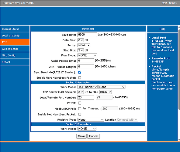

Скриншот из первого сообщения в этом треде:
Я правильно понимаю, что сейчас вы сделали идентичные настройки?
Да.

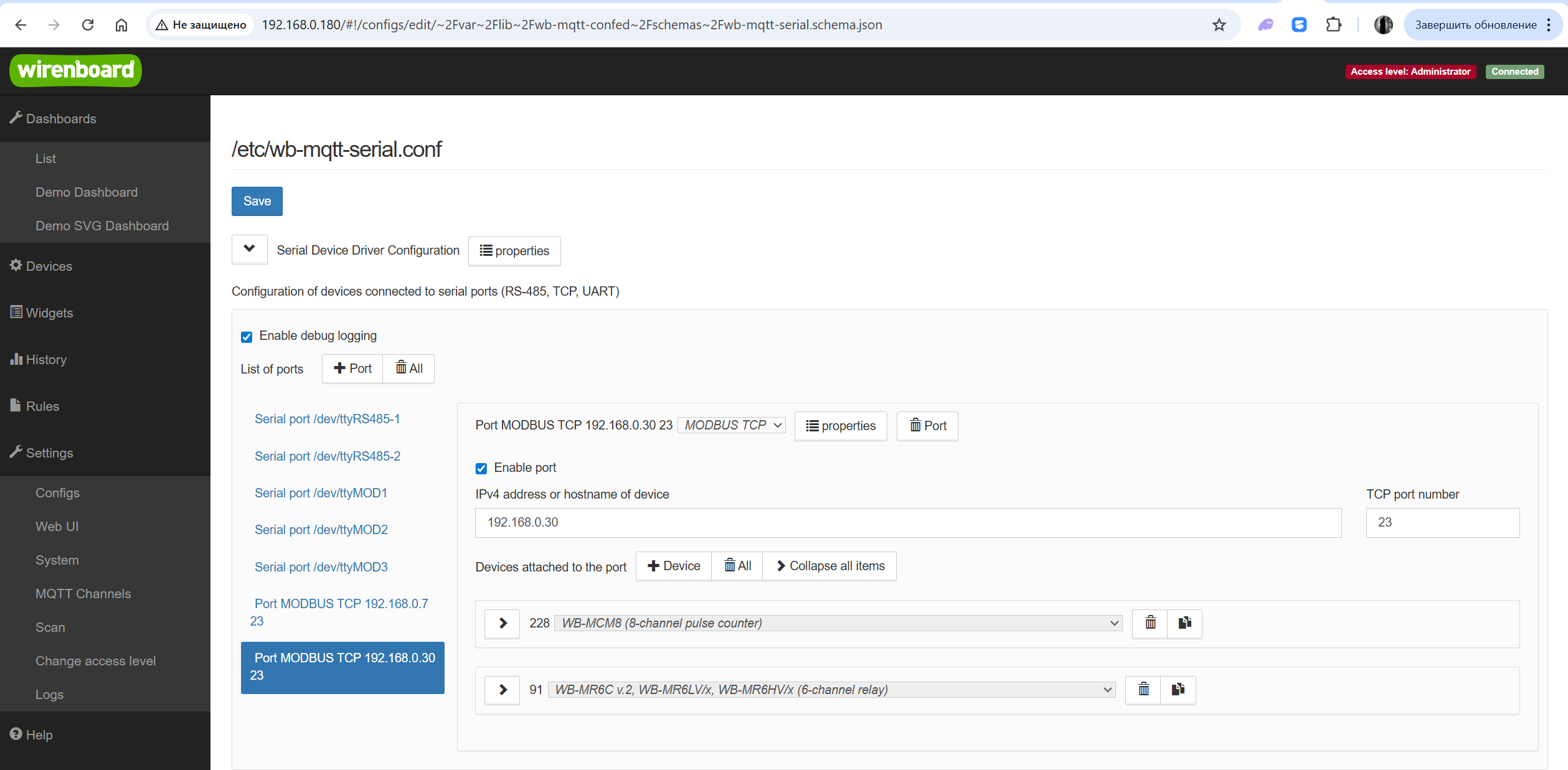

Проверьте сейчас эту настройку:
Пока нет возможности посмотреть, но я пробовал все возможные конфигурации:

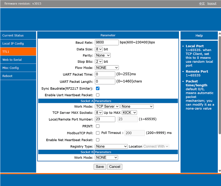

скриншот из сообщения от 14 августа:
Сейчас так:
Будем считать, что помог сброс.

Очень похоже, что проблема не в конкретном MIO.
Нет, я вернул всё назад.
Варианты, которые я испробовал (красным помечены отличия от исходной (= итоговой) конфигурации):
Я не выполнял сброс :man_shrugging:
По итогу работает – спасибо за помощь! :heart:
В первый раз что-то мы не учли. К сожалению, факторов очень много.
