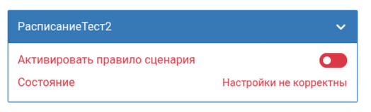

Если я делаю ошибку в JSON схеме или в файле JSON конфиг или пользователь неправильно введет параметр, как движок правил отреагирует на это и система в целом? Параметр будет проигнорирован и скрипт использующий данный параметр не будет выполняться или система может зависнуть?

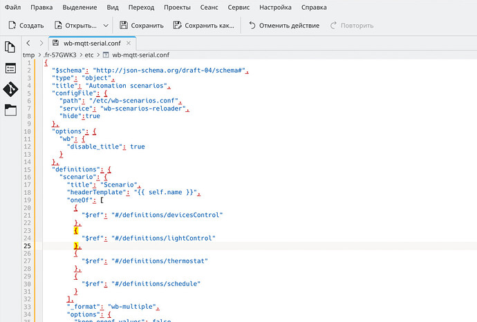

Есть ли удобный редактор для работы c файлами JSON?
При наличии ошибок в схеме - либо не будет загружена совсем либо (если логическая ошибка) не будет работать ожидаемо.
При вводе параметров - тут зависит от того есть ли валидация их, в самом скрипте.
Для примера, если создаю “расписание” и выбираю некорректный параметр:
скрипт создает виртуальное устройство но выводит предупреждение.
Ну, как-то не задумывался, обычный Kate использую
