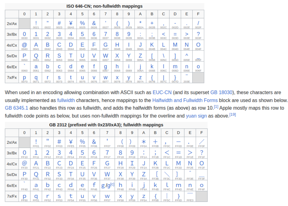

Еще как вполне возможный вариант… там железка работает не с ISO 8859-1 (она же latin1) кодировкой…
Возможно дев прочно сидел на винде, ничего другого в жизни не знал и сваял все на CP936… которая в видомире в китае является дифолтовой…тем более в далеком 2015г, когда релизили эту железку…
попробую и этот вариант
Это как раз самый малореальный вариант.
В любой 8-битной кодировке “печатные символы” (Английские буквы, цифры и знаки препинания) совпадают. А как правило вообще все первые 128 символов. Далее, вторая половина, уже с вариациями.
GB_2312 двухбайтная… и это был нацстандарт Китая в 2015г
надо разбираться…
Я уважаю Вашу настойчивость, но склоняюсь все таки к проблеме соответствия параметров связи.
