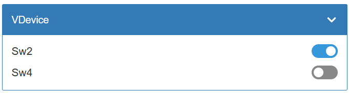

При этом сами контролы создаются, даже значения, вроде, присваиваются исходя из заданного, а не false как в журнале:

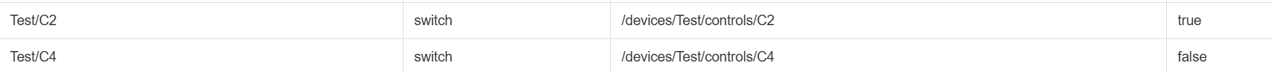

А про то, как хранимые в брокере данные подменяются в “значении MQTT-топика” в web-интерфейсе на true|false тоже где-то описано?

В meta/type - switch, в брокере хранится, соответственно, значение 0|1. В web-интерфейсе выводится “значение MQTT-топика” не в том виде, как хранится, а в том виде, как его интерпретируют wb-rules.
