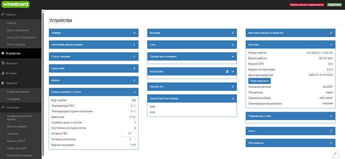

Виртуальная панель . Не выводит значения
В виртуальной панели не выводятся значения . Подскажите где ошибка.

Каналы MQTT также пустые.

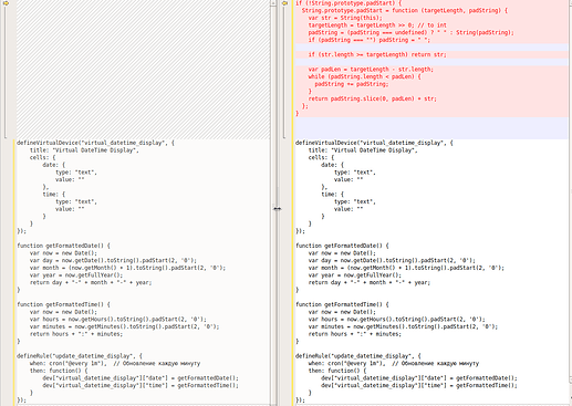

Но в других устройствах все отображается
что то не получается . может не туда вставляяю. можно поподробней в какое место именно надо вставлять?
Познаний в написании пока маловато!

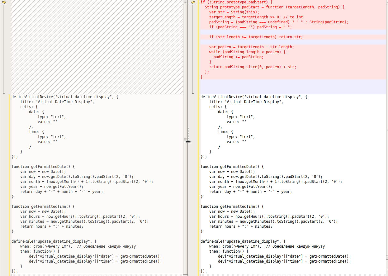

У меня на стенде вот в таком виде ваше правило заработало:

Ваш код менять не пришлось, только дополнить:

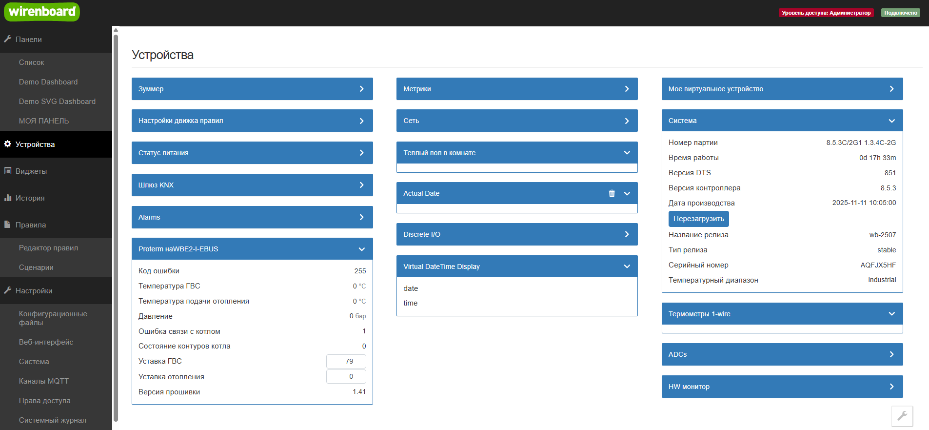

Да я так тоже пробовал но у меня не заработал.
Сегодня скопирол ваш - все заработало .
Спасибо.
