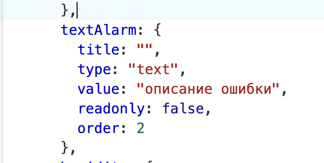

как рамки то расширить???
Покажите файл виртуальных устройств.
вот код на создание виртуального устройства

если я ставлю readonly: true то я не могу писать топики с ноде рев через /on
Простите, я уже несколько раз указывал что такое решение работать не будет. Используйте другой способ передачи либо создавайте виртуальные устройства непосредственно из ПО которое используете (NodeRed).
Если у вас есть вопросы требующие участия техподдержки - то есть оборудование либо ПО работает не так как документировано - то с удовольствием поможем.
Совсем нет.
У вас есть несколько виртуальных устройств холодильника - в них для textAlarm
обязательно оставляем readonly: true,
К этому необходимо дополнительное виртуальное устройство и правило. Вот в данное виртуальное устройство и прописываете все нужные textAlarm
для всех холодильников с readonly: false,
, и именно эти топики используйте в Node-RED, а в правиле пропишите, что при изменении данного топика менять уже топик холодильника. Я пока только так вижу решение вашей задачи. Поэтому покажите:

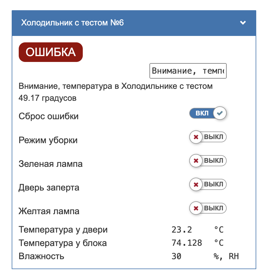

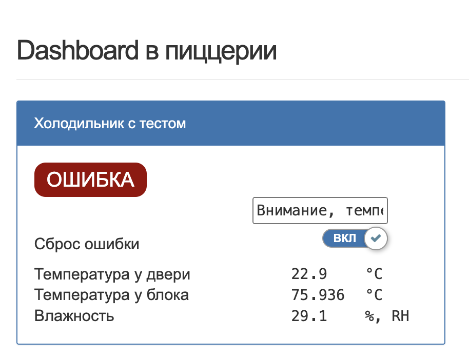

все получилось, правда появился лишний топик. А его как то можно скрыть?
Сейчас и в квадратике и так есть инфа ))
Можно вообще не использовать топик. Достаточно публиковать в неконвенционный, неотображаемый топик. Например в /tmp/sometopick
и читать значение с помощью trackMqtt.
Тогда он и выводится не будет - и читаться при этом успешно.
Вот у меня сейчас так

то есть у меня 2 контролла textAlarm2 и textAlarm
Я в дашборде просто ссылку на один топик сделал, а в устройстве висят два
ноде ред пишет в textAlarm
а правило WB уже переводит его в textAlarm2
