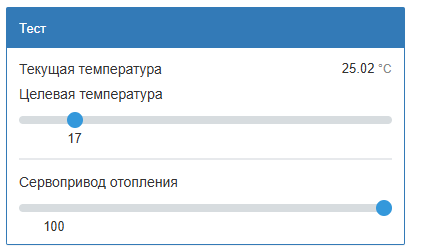

Теперь пытаюсь прикрутить HomeAssistant. Пытаюсь управлять этим виртуальным устройством через MQTT-топик. В результате контрол появился в HA:
Управление работает - в WB изменения пробрасываются:

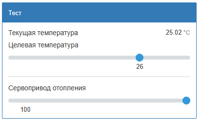

И после изменения в HA:
Но правило на это изменение не реагирует - сервопривод должен был улететь в 0…
