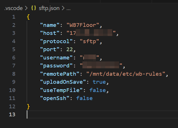

Я пользуюсь расширением SFTP для VSCode, редактирую файлы локально и он их синкает на контроллер.
Очень удобно, что есть на компе локальная копия, так как когда контроллеров на обслуживании много, часто забываешь с них скачать последние версии скриптов.
А так все всегда аптудейт.
