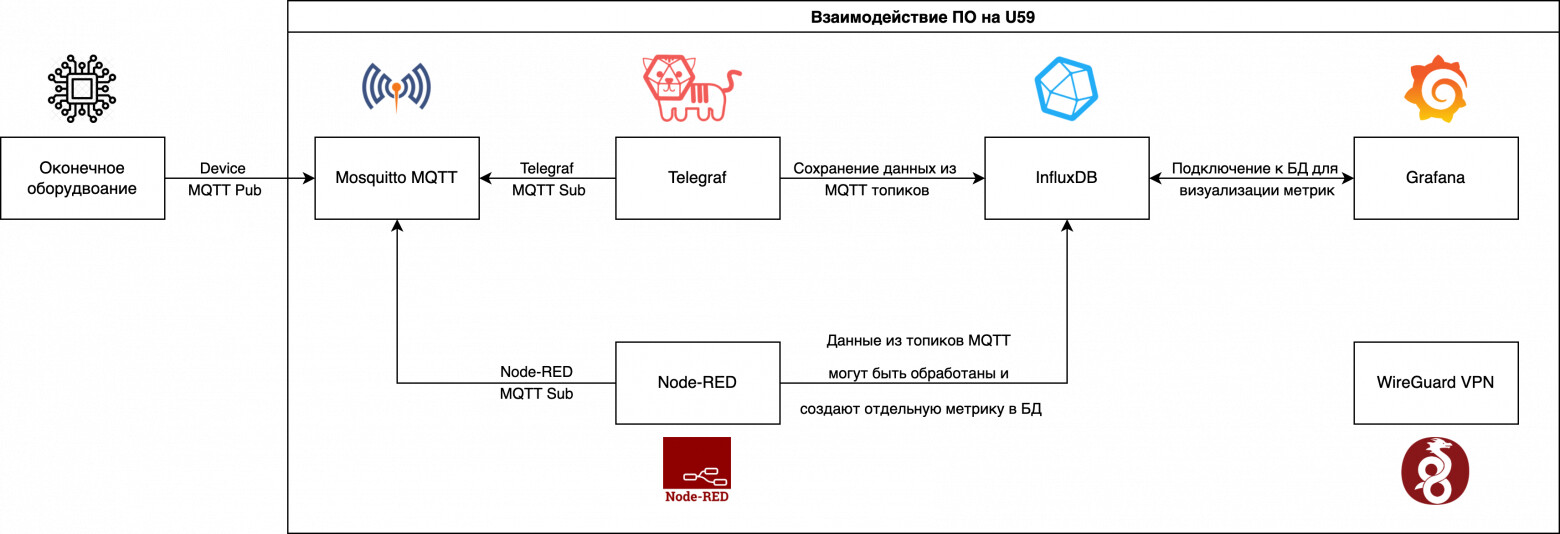

Добрый день
Можно выгружать, а дальше хранить и обрабатывать:
или
есть неплохая статья на эту тему, все подробно описано:
Леонид, спасибо за ответ!
Насколько такая схема может быть применима в случае нестабильного интернет-соединения на предприятии, где ведутся замеры? Идея была в том, чтобы брать данные с контроллера, который не зависит от подобных “сюрпризов”. Есть ли рабочие варианты того, как брать уже сохраненные на контроллере данные?
Я бы сделал так: контроллер с MQTT собирает оперативные данные (но не хранит историю), на нем стоит exporter (любой). Рядом, в той же сети есть еще один хост (например Raspberry Pi), который собирает данные через этот exporter и хранит их в специализированной БД (InfluxDB, Prometheus, VictoriaMetrics). Пользователи работают только со вторым хостом и не беспокоят контроллер своими запросами, доступ извне и разграничение доступа делаются на этом втором хосте.
Но в любом случае вы сами выбираете решение исходя из своих требований и ограничений.
